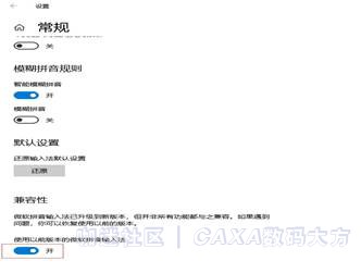

这个应该是输入法兼容性的原因,低版本的win10没有这种问题,高版本的,例如20H2会有这种问题
设置-》时间和语言-》语言-》首选语言-》选项-》键盘-》微软拼音-》选项-》常规-》兼容性
