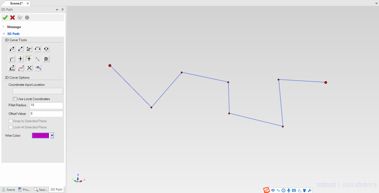

想通过几个三维坐标点 自动生成多义线  坐标文件已经上传 不知道是哪里不对?

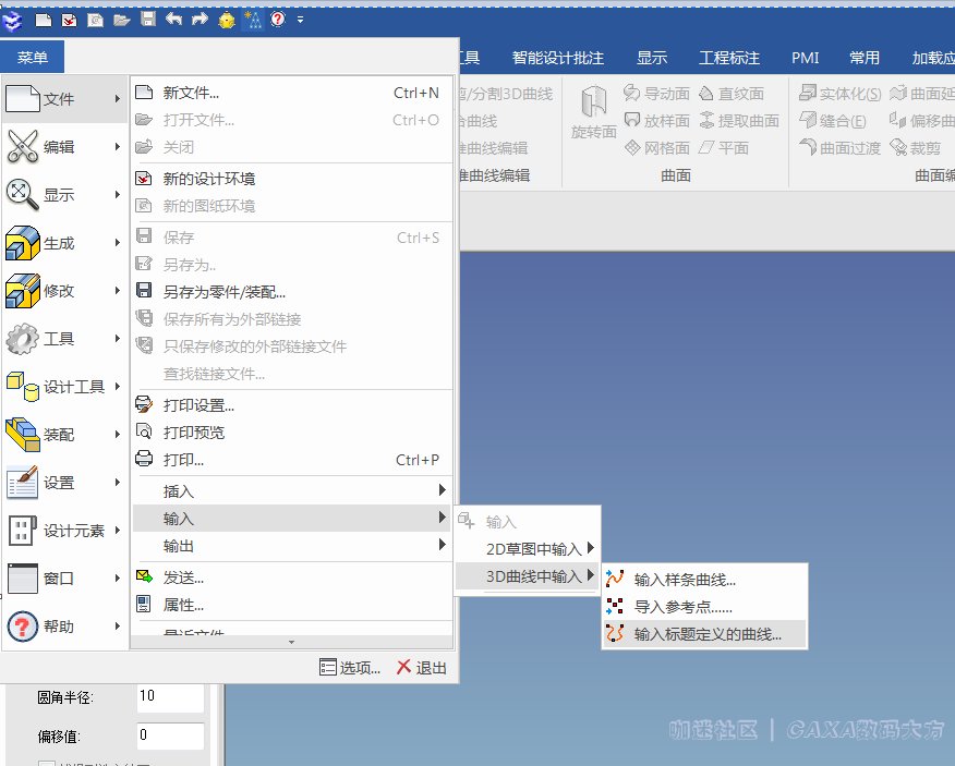

发表于 2021-7-13 09:04:09 | 显示全部楼层
应该是格式问题,我这边尝试了其他dat文件是可以的
您可以对比看一下~
我这边简单排除了一下.是曲线名称不一致导致导入失败
spline.dat

首先,感谢楼上的帮助,我希望是能够读入文件自动生成polyline(多义线)而不是样条曲线(spline),如果生成多义线有办法吗?
