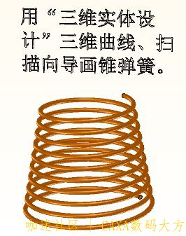

我想问问锥弹簧各位是怎么画的
779
2147
32719
发表于 2021-9-16 21:28:05 | 显示全部楼层

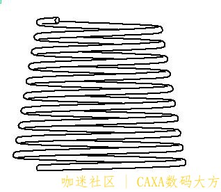

可用三维图中“三维曲线”再“扫描向导”
得锥弹簧实体图后再生成二维图。
