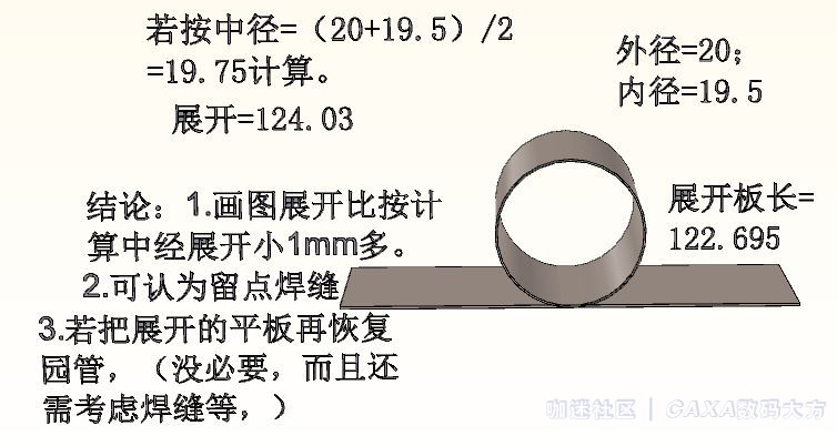

用草图画出了圆管的展开件尺寸,并生成平板。如何将这平板转换为圆管

 楼主| 发表于 2021-7-29 10:33:44 | 显示全部楼层
主要是为了验证展开尺寸对不对

验证尺寸最好还是用计算方法较准。

谢谢。我是为了验证一个90度的圆弧钢管,将其分为5段,展开的端面是曲线,我想知道我画的端头对不对
