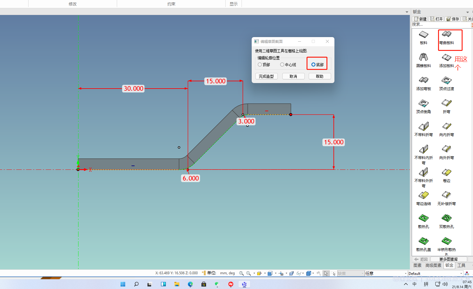

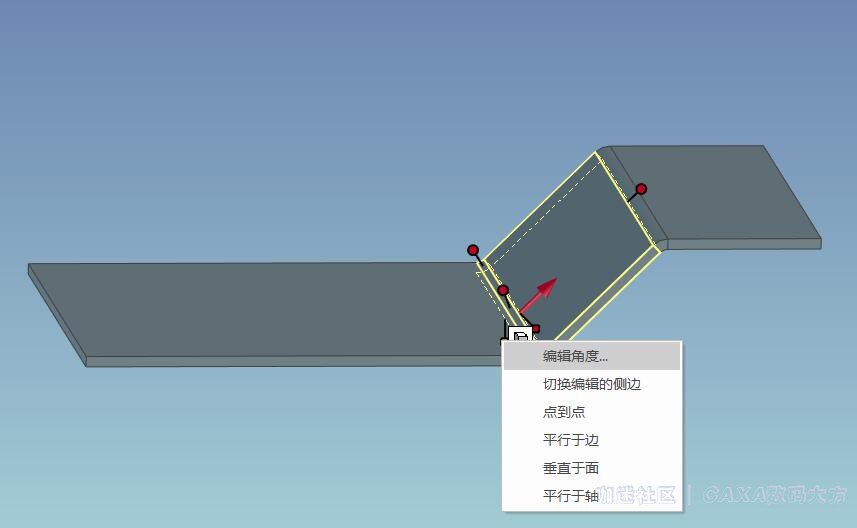

发表于 2021-8-12 08:55:39 | 显示全部楼层
是这种效果吗?可以右键选择编辑角度

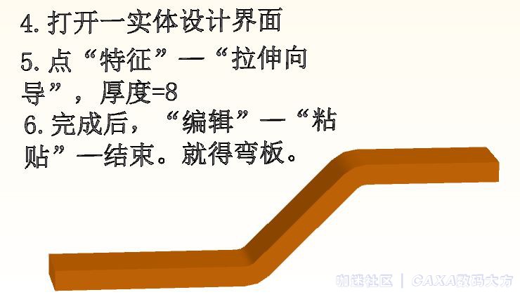

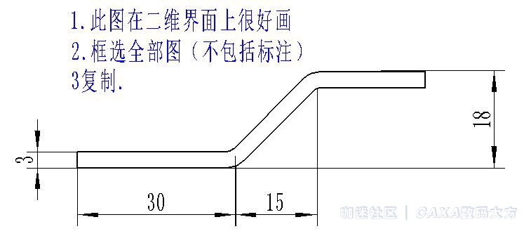

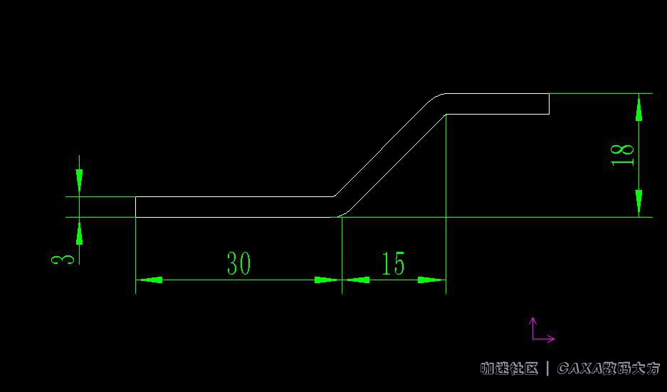

发表于 2021-8-12 20:54:31 | 显示全部楼层
先画二维图—再拉伸即可。
如下参考!
若想改变弯板尺寸,点实体弯板,“编辑草图截面”即可画要求的弯板了。

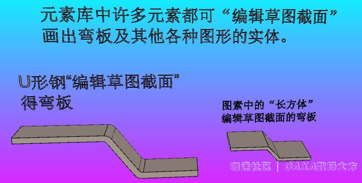

发表于 2021-8-14 07:49:43 | 显示全部楼层
可以用图素库中的弯曲板料,编辑草图可以得到任意图形。
