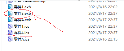

 楼主| 发表于 2021-8-17 22:42:42 | 显示全部楼层
见附件,比如更改为零件4,但工程图保存名称仍为零件3.
72
72
 楼主| 发表于 2021-8-17 22:46:54 | 显示全部楼层
工程图内部名称虽然改了,但外部保存名称却没有自动同步更改。

发表于 2021-8-18 16:00:35 | 显示全部楼层
我之前理解错您的意思了,以为明细表中没有更新
我这里保存的文件名也不会更新~

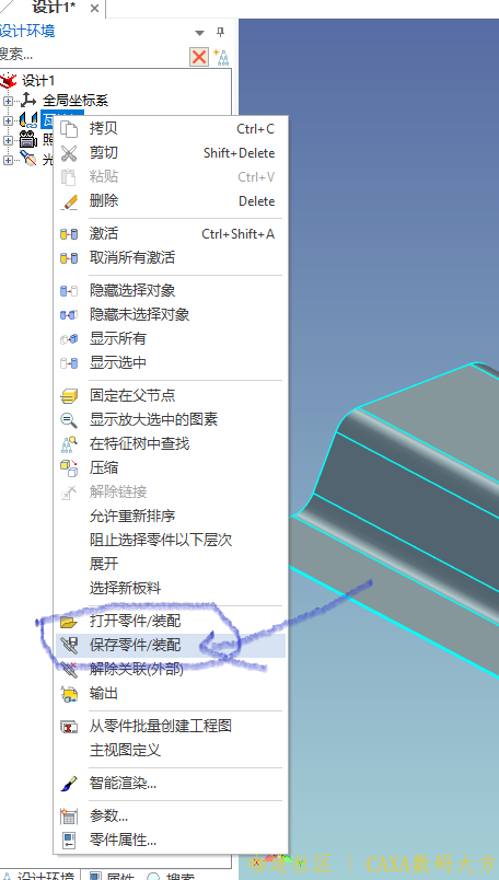

发表于 2021-8-28 18:10:17 | 显示全部楼层
这是用于外部链接文件的修改,也就是在装配里来做
