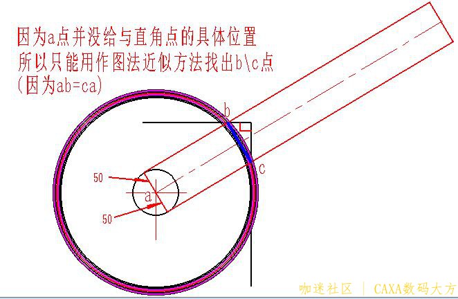

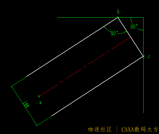

已知点a,一直角(绿色线),尺寸100,用几何画法画出白色线,要求点b,点c落在绿色直角线的边线上。
求各位高手出招

发表于 2021-9-13 12:03:48 | 显示全部楼层
给个粗略方法,参考!

 楼主| 发表于 2021-9-14 09:06:53 | 显示全部楼层
感谢回复,a 点是直角内的任意位置一点,如果用UG草图约束画的话,很简单就画出来了,而且答案也是唯一并精确的。我是想看看是不是能用作图的方法精确得画出来,可能是钻牛角尖了吧。

发表于 2021-9-15 08:33:43 | 显示全部楼层
这个图应该要先求角度,但是求角度的方程是高次方程,有三角函数,不能用普通方法解出来。
只能用逼近方法画,或者用约束(3D的约束)

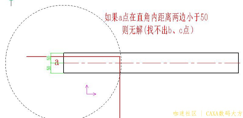

 楼主| 发表于 2021-9-16 08:01:51 | 显示全部楼层
应该有方法可以画出来,只是还没找到
小于50的情况
小于50的情况

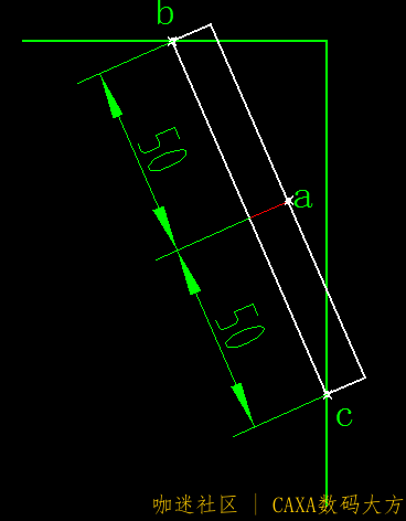

发表于 2021-9-22 07:56:53 | 显示全部楼层
我就是先求出角度,再画图的,因为我经常用到这个。
