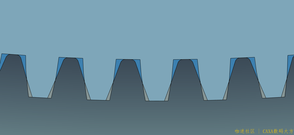

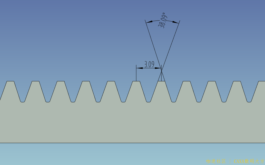

最近做齿轮齿条传动,发现软件有点问题,

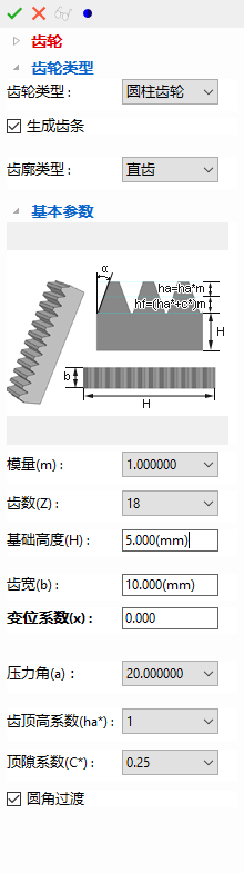

齿条问题:生成结果和给定参数完全不对,如果按照参数,齿距应该为:3.14,压力角20度。实际测量结果差距大。

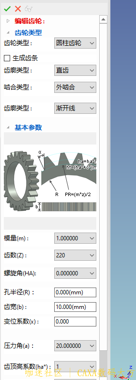

齿轮问题:生成的齿形不对。蓝色为ug生成的齿形。(齿数较少时好像没问题,齿数多了就出现了这个问题)
