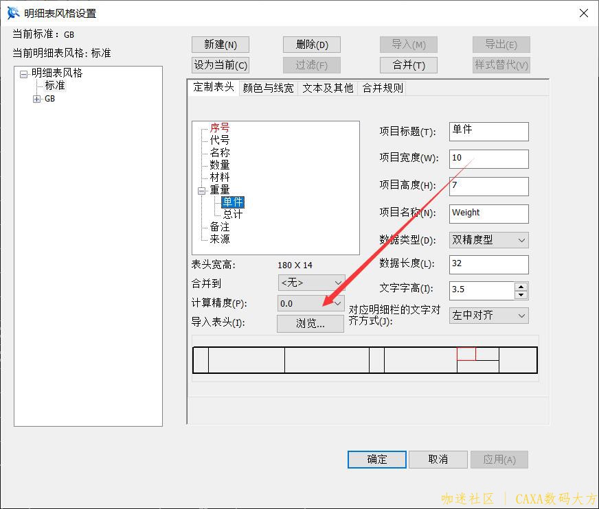

大的装配图中重量不需要精确到小数位,尝试但是3D CAXA标题栏重量精度不能单独更改,更改的是明细表中单项总重的精度,如果明细表项多标题栏累积误差会很大,有谁知道如何单独修改标题栏重量精度?

您可以在工具-样式管理-明细表中设置精度
看是否满足您的要求

解决不了,这么一改,明细表里的总重精度也改了,最后累计到标题栏重量误差太大!我是只想改标题栏里的重量精度,其余不动~

目前标题栏还不能单独设置精度,都是按明细表计算后的数据直接填写的
这个需求,我们记录下,会反馈一下
