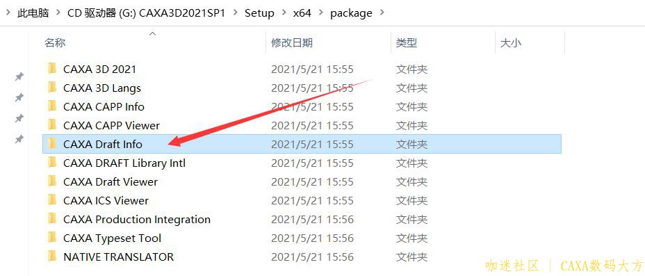

学习CAXA3D2021时遇到两处问题,请大家看看是软件自身缺陷还是其他原因。
一、在草图中点右键-输入2D图纸,进入二维草图输入选型页面后,无法显示2D图纸,换过好几个图都不显示。
二、草图中,使用:“一切+两点”,画圆,选好切点,选第一点,右键输入尺寸,此时第一点会有位移,不能锁 定。
电脑Win7系统,处理器英特尔CPU
大家有遇到这样的问题吗?

1.看起来像是电子图板Info组件没安装上,您可以进入到安装包安装一下试试
2.第二个问题我这边没有重现,如果方便的话可上传一视频看下
