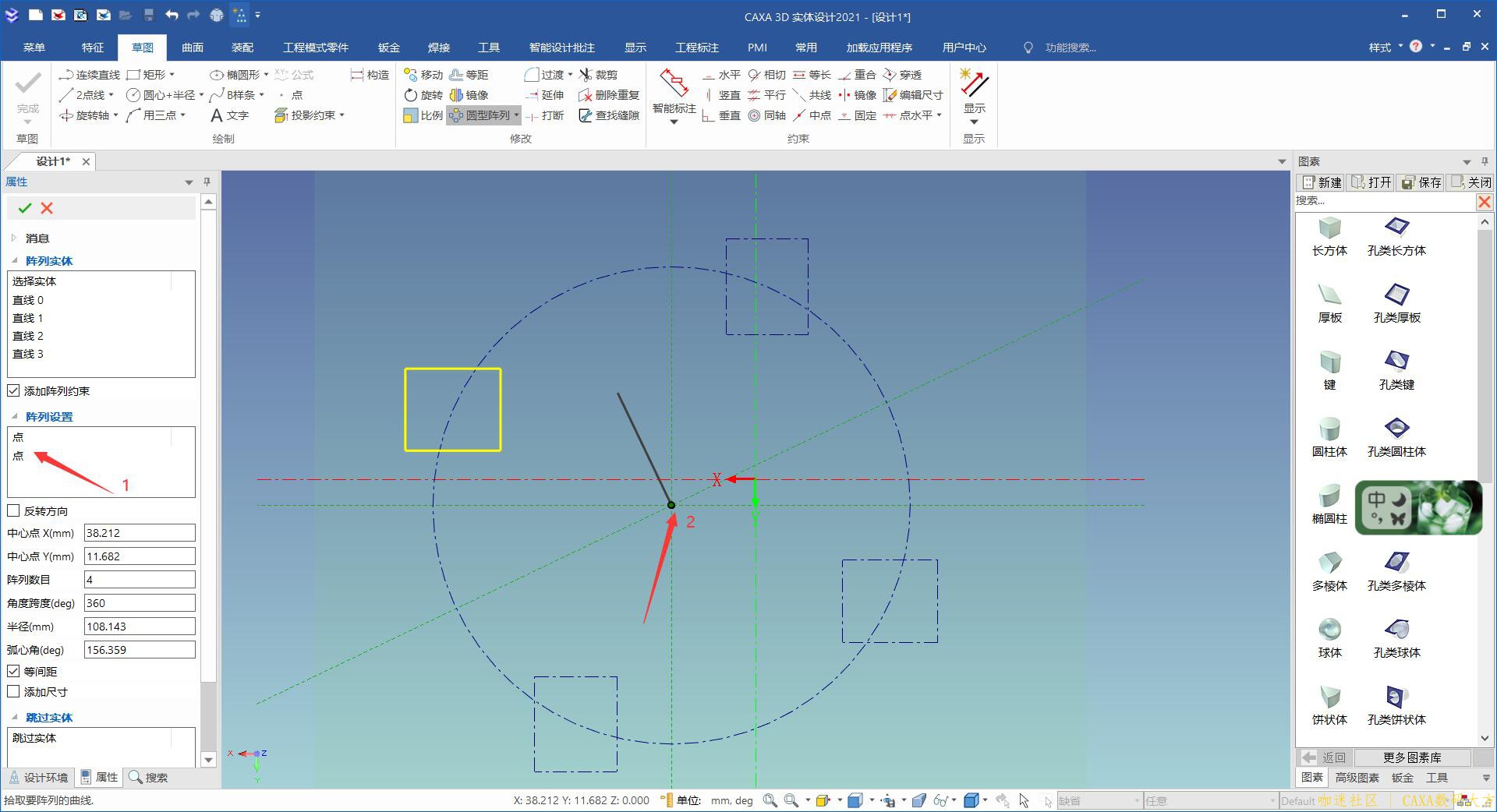

可以选择的,不过前提是已存在的点,不能是随意的空白地方
现在PB面板上选择【阵列设置】-【点】,再选择环境中的点就可以了

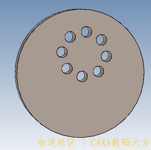

拉伸圆盘中的孔,“草图”圆周阵列
可以不选圆盘中心的点作为阵列中心。
如下参考:
