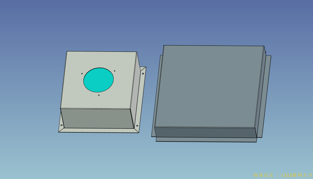

caxa3d钣金设计
caxa3d钣金设计
如图左侧用别软件设计的,右侧用caxa3d实体设计做的,怎么样才能做成右侧这样的效果

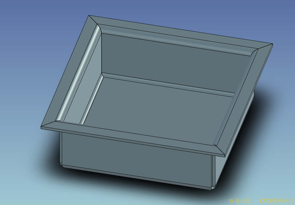

发表于 2021-11-22 10:51:41 | 显示全部楼层

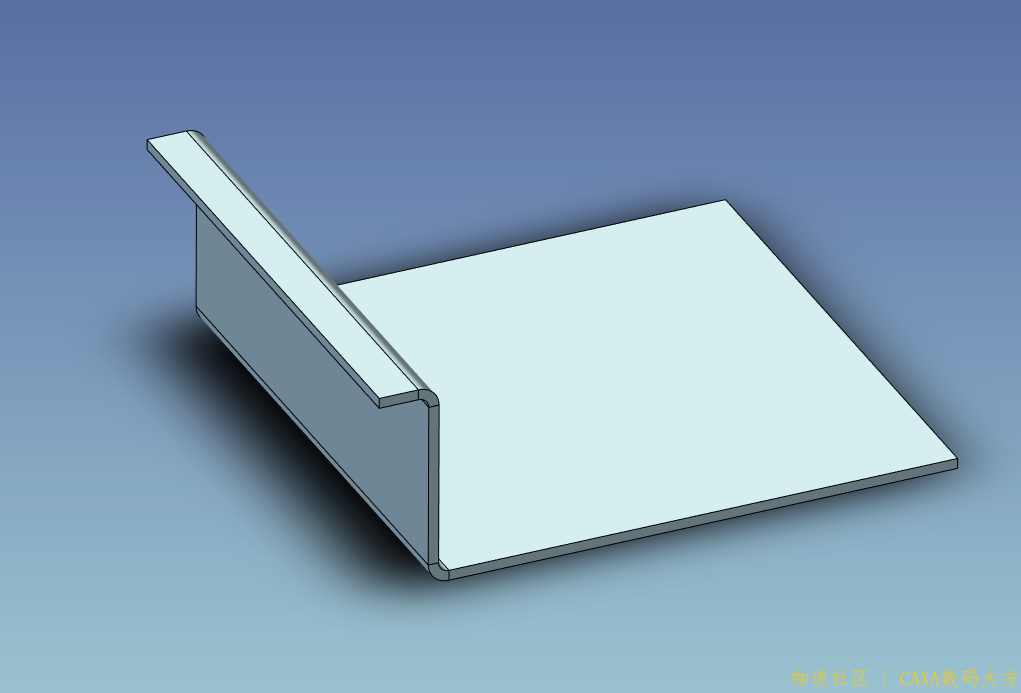

可以用斜接法兰:1:先画出下图

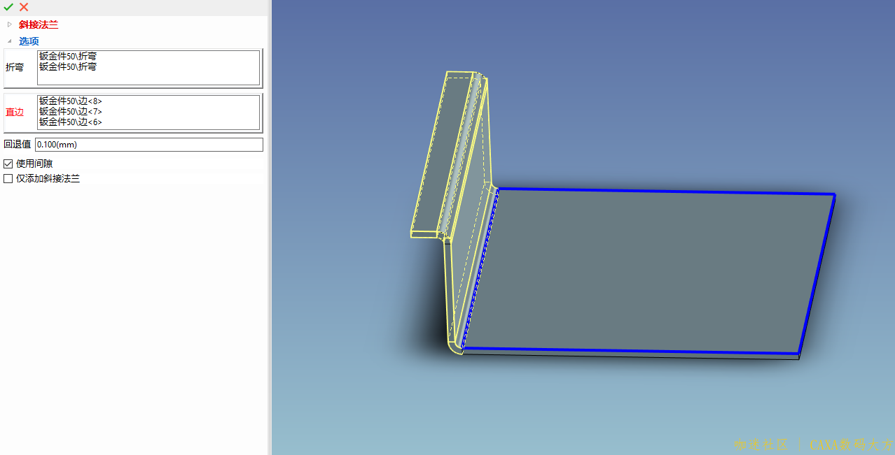

2:斜接法兰(注意我选择的内容)
3:成了
