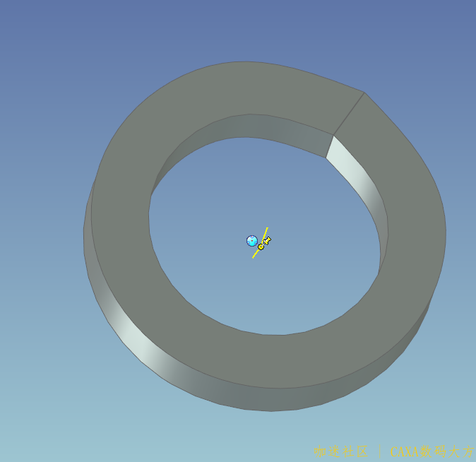

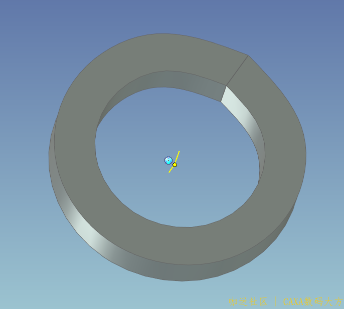

弹簧垫圈没有中心点啊?
平垫我用的是贴合,同轴

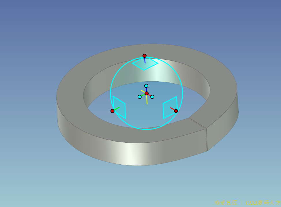

发表于 2021-12-25 22:02:01 | 显示全部楼层
弹簧垫圈也有锚点,默认的。可用三维球移动、定位。

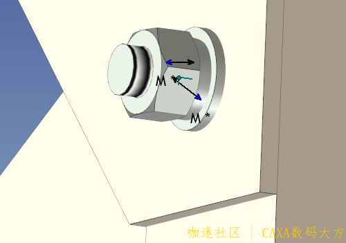

 楼主| 发表于 2021-12-27 08:48:21 | 显示全部楼层
那怎样固定限制他呢?好像就只能限制他不在空间拖动。
