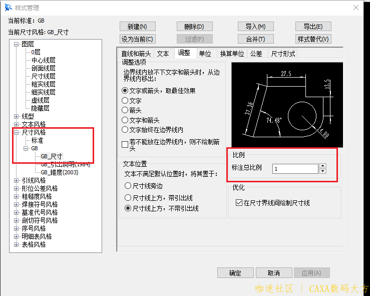

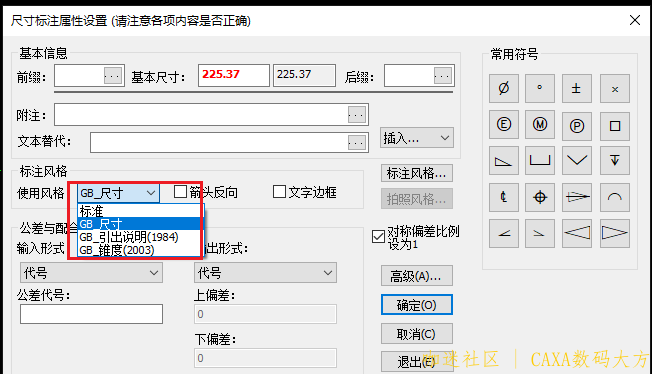

标注风格里面有多种风格,标注使用的是那种风格,就去调整哪种风格;
另外建议您,调整图中标注总比例的大小,不要去改变文字字高和箭头大小
