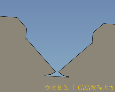

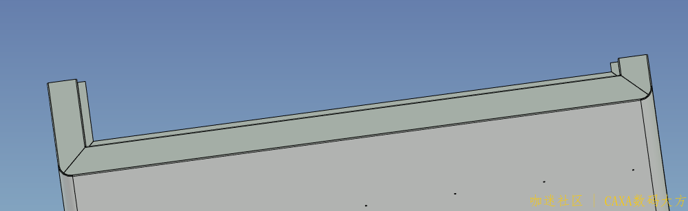

钣金问题,如何做出这种钣金
师傅用别的软件做的,CAXA3D怎么用钣金做成这样的拼角效果

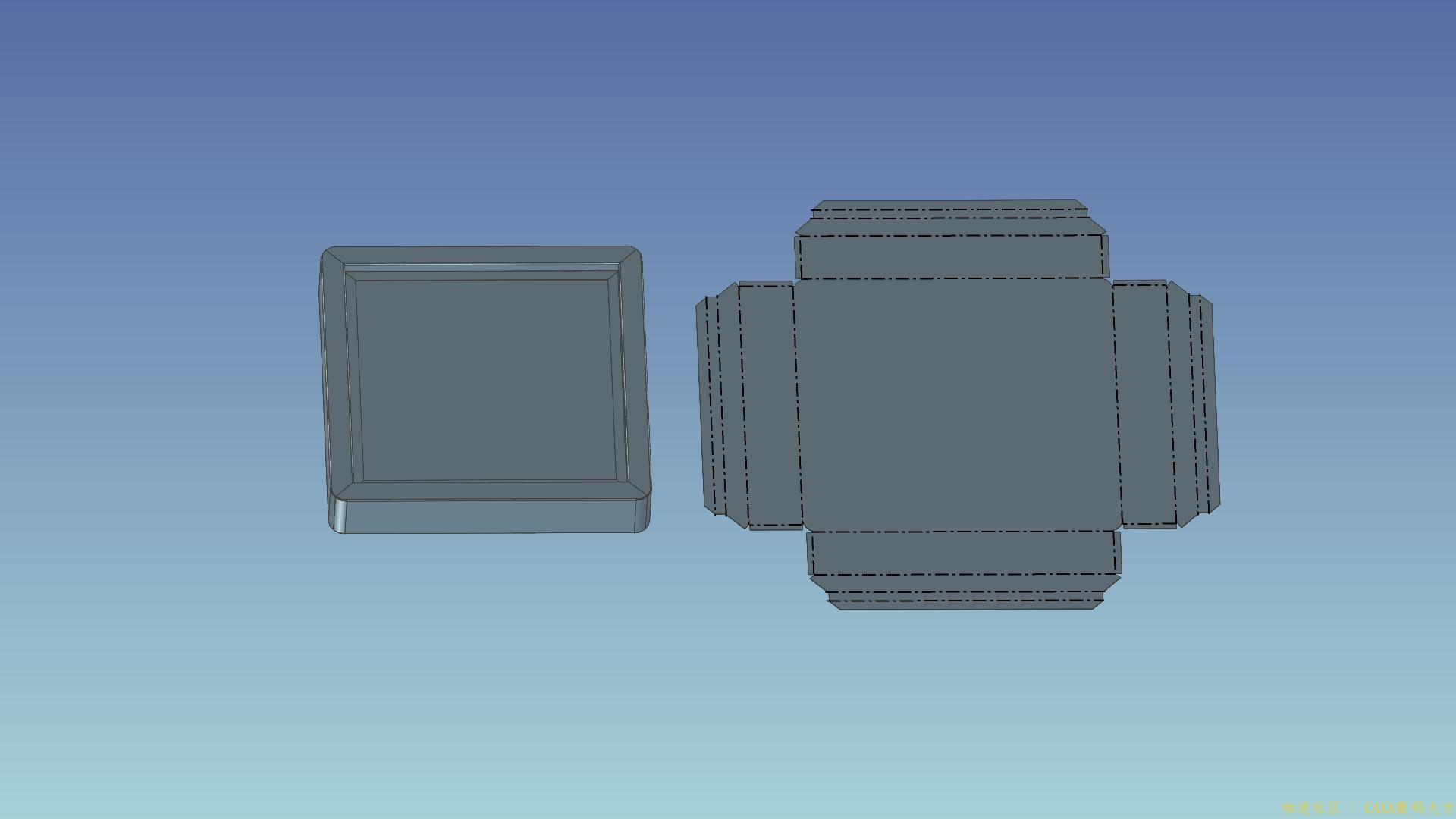

展开后效果

发表于 2023-9-28 09:26:42 | 显示全部楼层
设计1.jpg 设计1.ics (896 KB, 下载次数: 1599)    (2021)
38
339
1695
1695
发表于 2023-9-28 09:27:57 | 显示全部楼层
设计2.jpg 设计2.ics (632 KB, 下载次数: 1466)   (2021)
