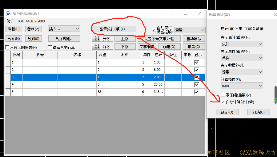

CAXA零件图计算重量后能不能直接填入标题栏?能不能增加一个按钮,计算后直接把结果填到标题栏里面。省的再去手工填一下。

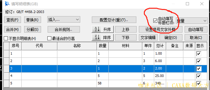

发表于 2022-3-16 19:30:02 | 显示全部楼层
每个版本一直都有这个功能,双击明细表,右上角有个“自动填写标题栏”,前面有个方框,选上。

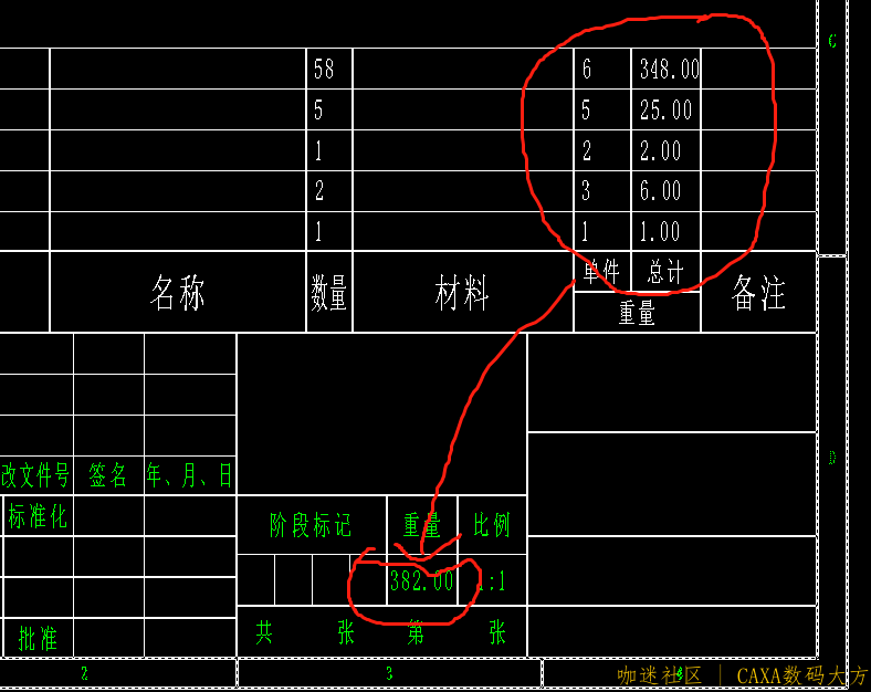

 楼主| 发表于 2022-7-31 10:36:47 | 显示全部楼层
这个功能装配图是有,属于汇总。我说的是将重量计算结果直接填入标题栏。在零件图的时候算重量,需要手动填进标题栏。

发表于 2022-8-1 06:38:51 | 显示全部楼层
单车远行 发表于 2022-7-31 10:36
这个功能装配图是有,属于汇总。我说的是将重量计算结果直接填入标题栏。在零件图的时候算重量,需要手动 ...
你说的这个功能要二次开发一个软件才能实现
