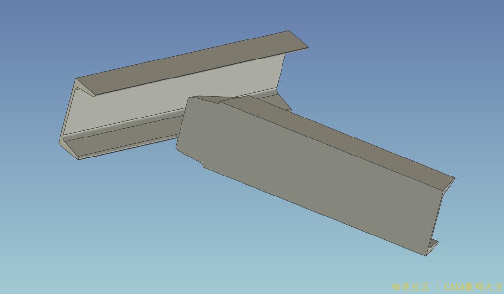

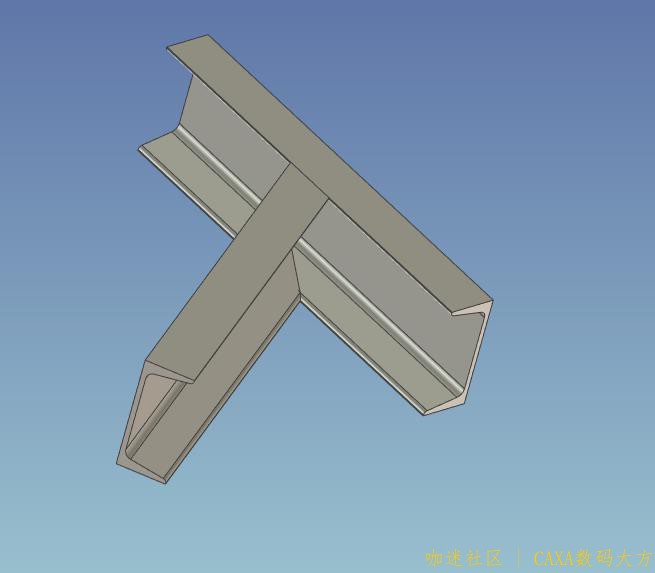

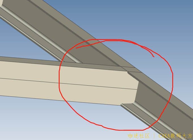

钢结构中,桁架结构是大量存在的,实际生产中,型材头出了齐头,还有平头 圆头 ,大家伙对于钢结构都是怎么设计了呢,工具图素中有个热轧型钢, 焊接中也有个插入结构件,问题是做出来的东西都达不到工程运用啊,只能自己学习玩玩而已。。。。像下面的图所示,槽钢我需要开圆头,我怎么也做不出来,大家伙碰到我类似的问题没有,是怎么解决的???? 1639447625(1).png

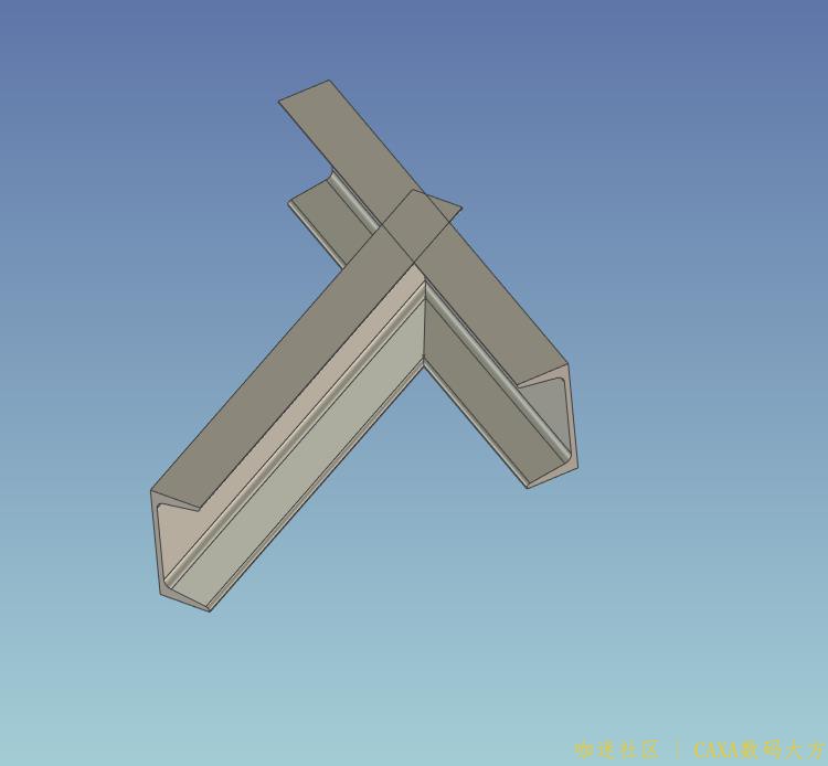

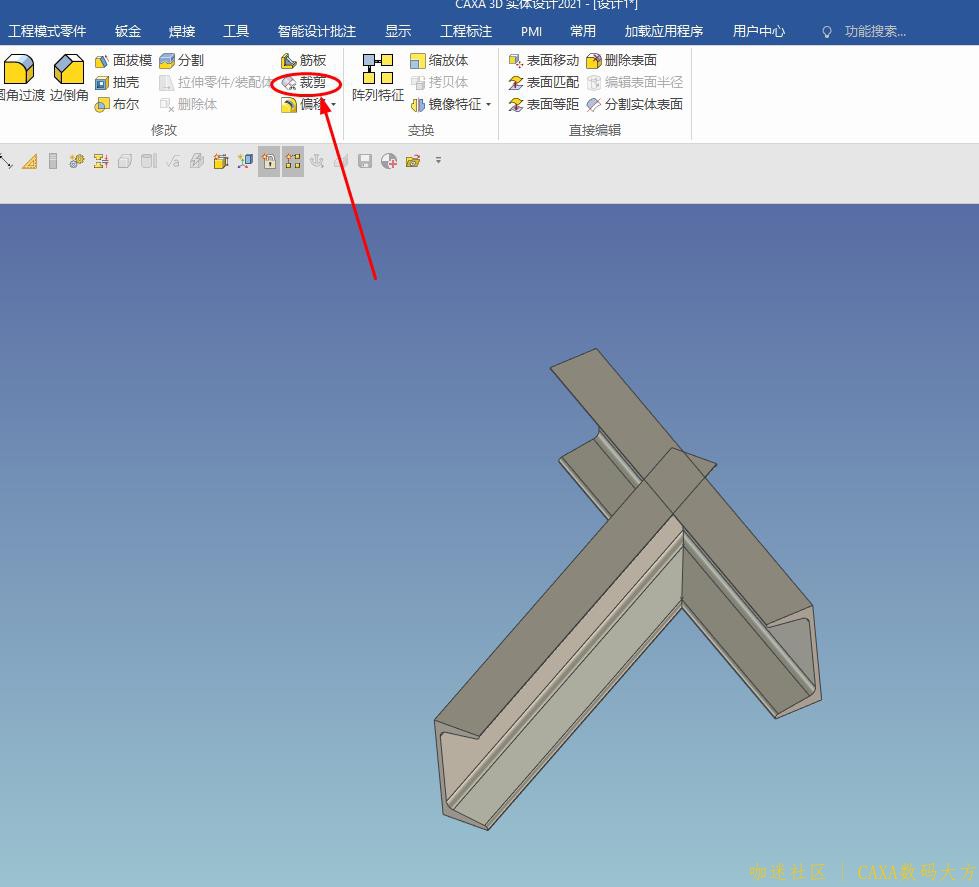

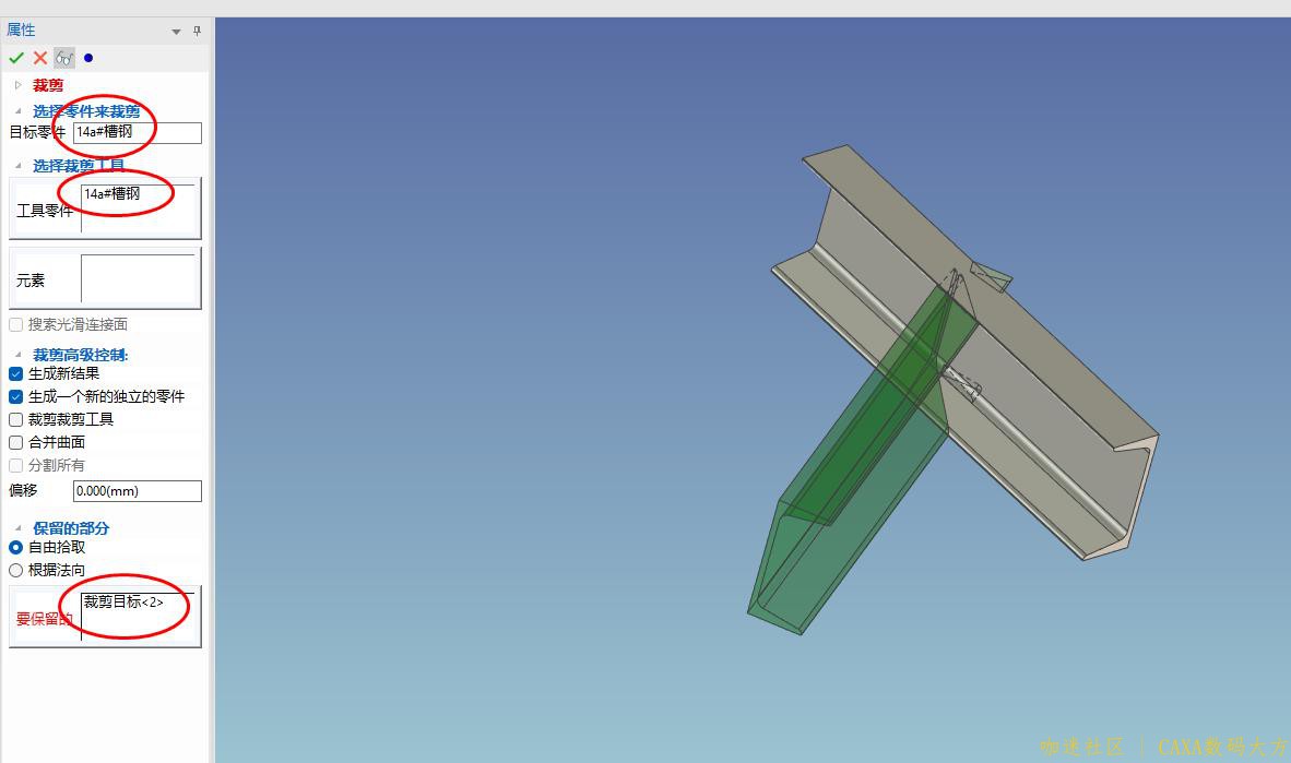

发表于 2021-12-14 15:14:51 | 显示全部楼层
31
123
1174
1174
 楼主| 发表于 2021-12-14 16:03:07 | 显示全部楼层
非常感谢,正解
