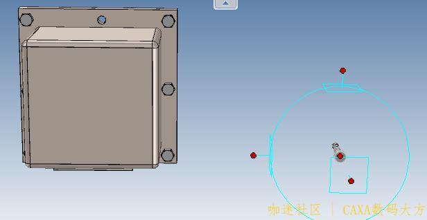

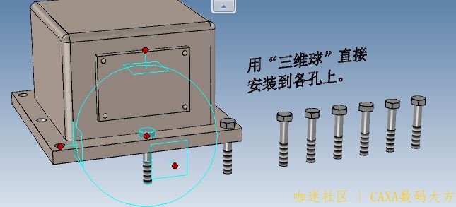

发表于 2021-12-16 21:14:20 | 显示全部楼层

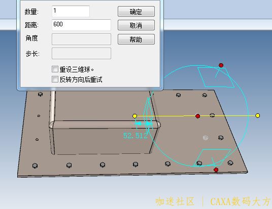

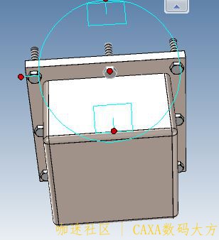

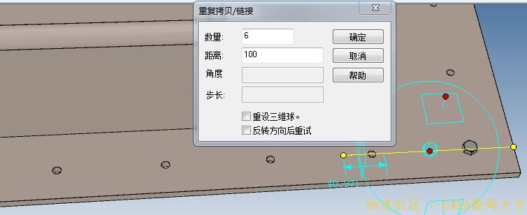

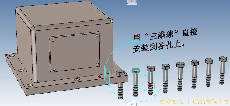

可用”三维球“拷贝,很方便快捷。
如下参考!

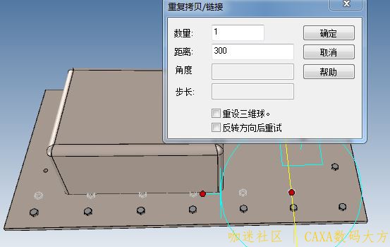

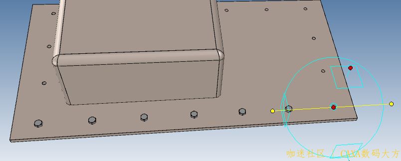

给一较方便的方法,参考!
