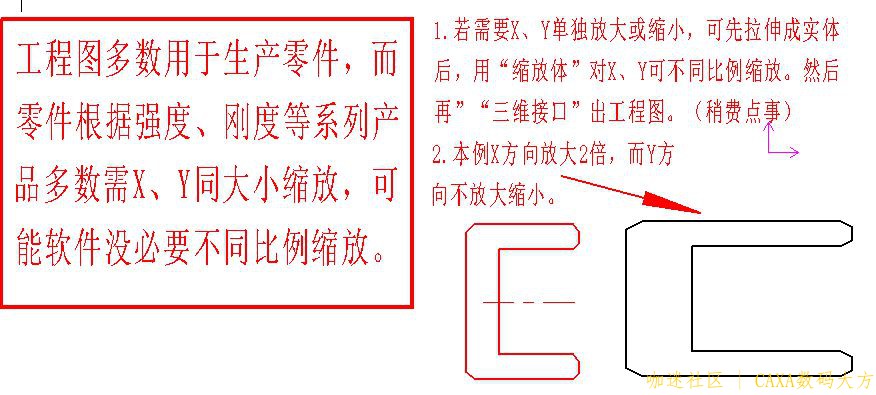

问题:没法进行X、Y轴不同比例缩放。问题描述:
1、文件中选中图形 → 点缩放按钮 → 确定基点 → 英文状态输入X,Y比例值,用英文逗号隔开 → 回车。但提示“比例系数取值范围在0-1000,请重新输入:”。
2、将图复制到新建文件中,重复上述操作却可以按不同比例缩放。请教这个问题改怎么解决。
3、尝试方法:选型/交互/关键字风格,这样无法解决:可缩放,但只能按一个比例值进行缩放。
------------请教大家:有没有什么方法解决不能两个比例缩放的问题。

这个,应该是文件的问题,是不是把文件放上看看?

我记得旧版本从一个文件复制粘贴到另一个图纸上时是有X和Y比例的,可分别填写,但用的很少。后面的都没太注意到这个

我的没有这个问题。而且x,y两个放大系数还支持表达式,譬如 sqrt(2),sin(23),.....
