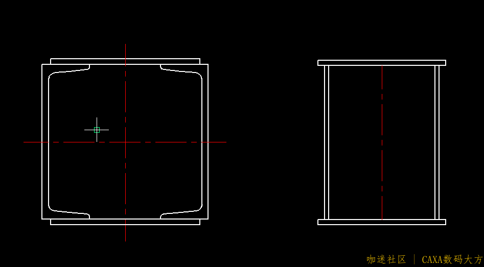

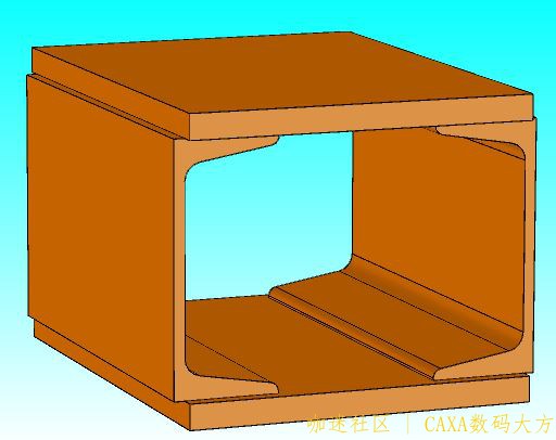

怎样自定义异形截面的钢结构件,比如亚型立柱横梁等,如下图
请哪位大侠赐教

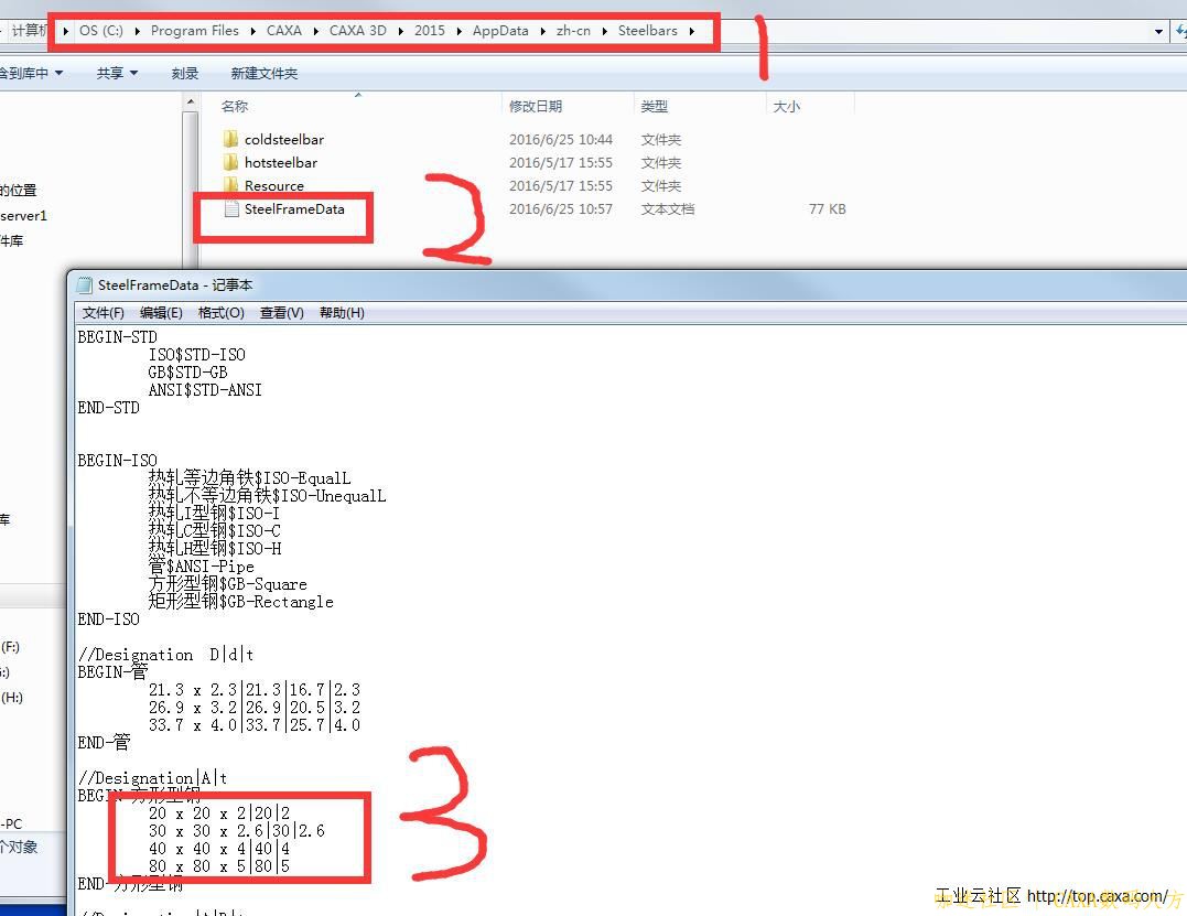

发表于 2022-1-5 19:44:26 | 显示全部楼层
