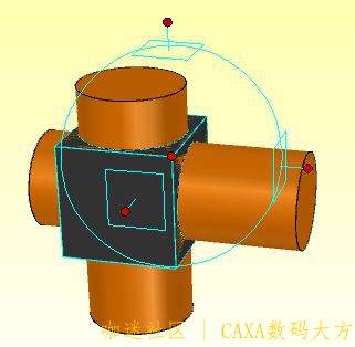

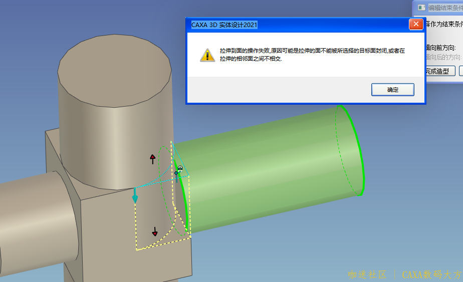

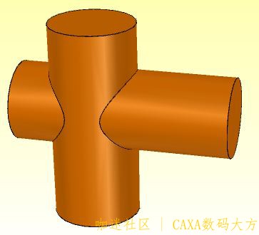

发表于 2021-12-30 15:10:10 | 显示全部楼层 |阅读模式

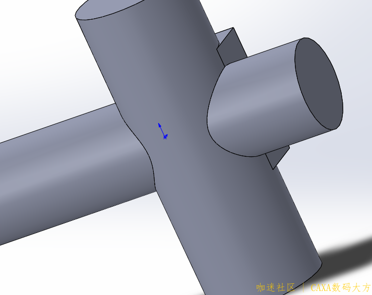

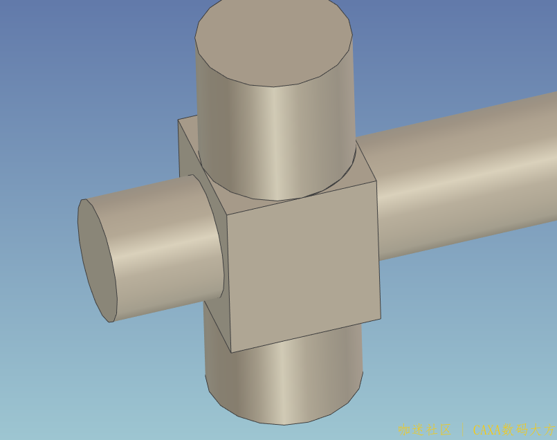

如图,两个圆柱和立方体相交,想把圆柱体之外的立方上的多余料去掉,使用了拉伸到曲面功能,一直报错,而SolidWorks选择拉伸切除成形到一面的功能后就满足要求,正常运算 ,请问caxa 3d 软件如何操作 见下图

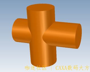

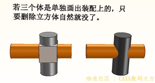

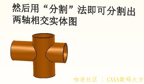

发表于 2021-12-31 10:55:03 | 显示全部楼层
1.完全可以不画立方体。
2.可以直接删除立方体。
3用“分割”法也可去掉立方体。
如下参考!

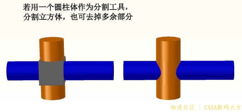

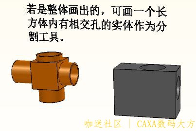

发表于 2022-1-3 17:31:54 | 显示全部楼层
yxfk0520 发表于 2022-1-3 10:54
您好,非常感谢您的解答,但是我的原图纸是一个整体,按您的操作,我没做出来,麻烦您帮我操作一下,看看怎 ...
若是整体画出,
就要用一次去掉多余部分的方法。
但需画分割工具体。
如下参考!

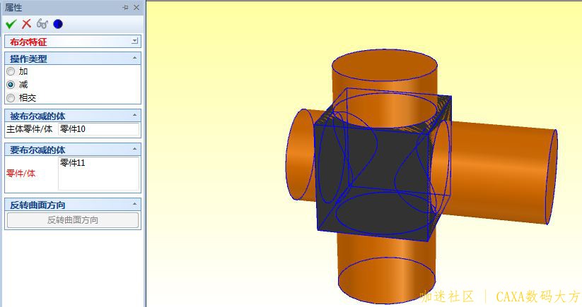

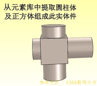

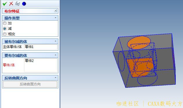

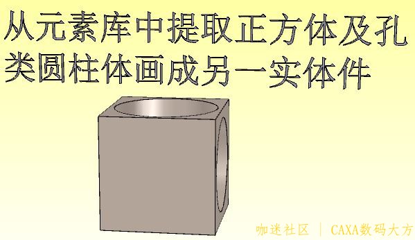

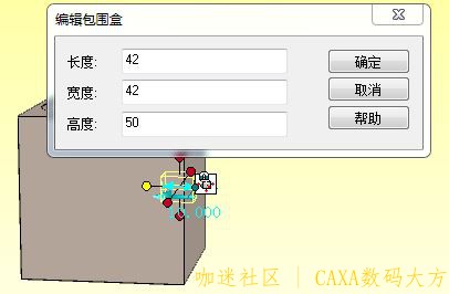

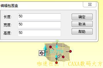

发表于 2022-1-5 10:02:47 | 显示全部楼层
从元素库提取的圆柱体、立方体组成的实体,
用“分割”法 不可。但可用“布尔减”完成。
如下参考!
