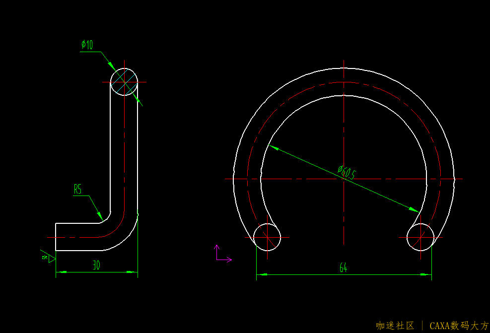

发表于 2022-1-18 11:37:02 | 显示全部楼层 |阅读模式
新书上路求助!!这个图用实体怎么画!

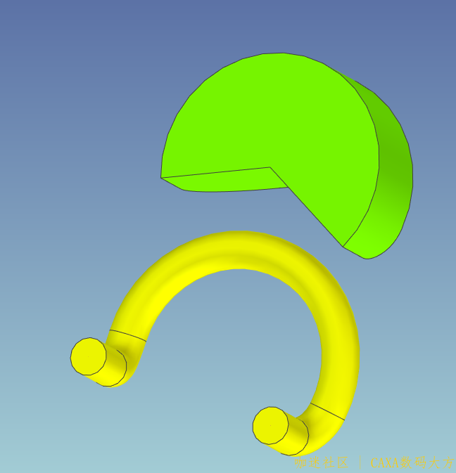

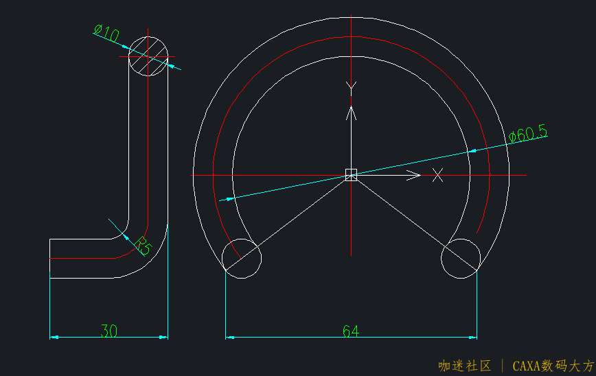

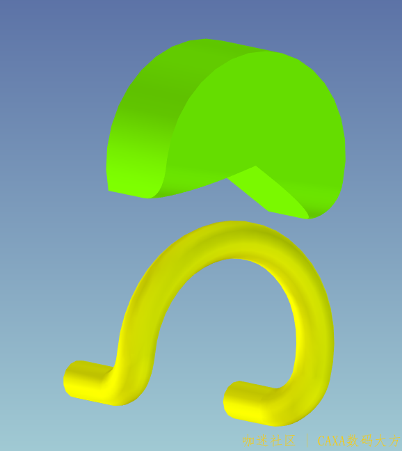

曲面交线,提取曲线,扫描。如图,是你要达到的效果吗?
