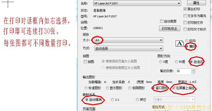

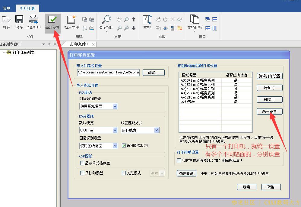

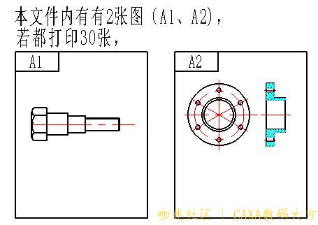

单个文件多张图,可以把图拷贝到布局里,有几张图就拷贝几个,然后删除其余的图,只留下一张图,保存。

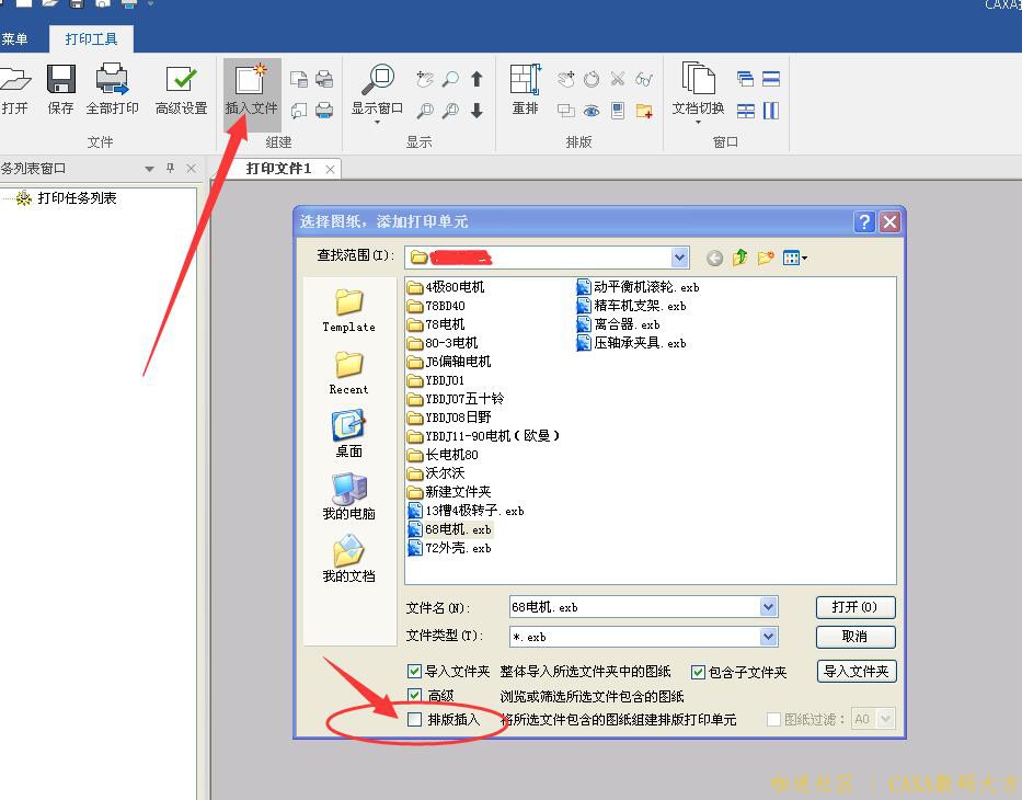

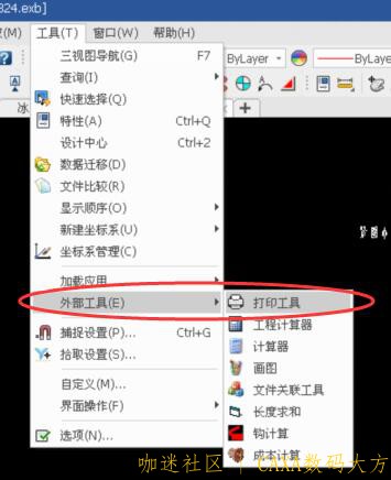

打开打印工具,设置好打印机,读入这个文件,把所有的图纸选上,注意:读入的时候要去掉排版打印的钩。
插入文件后,点击全部打印就可以 了。
