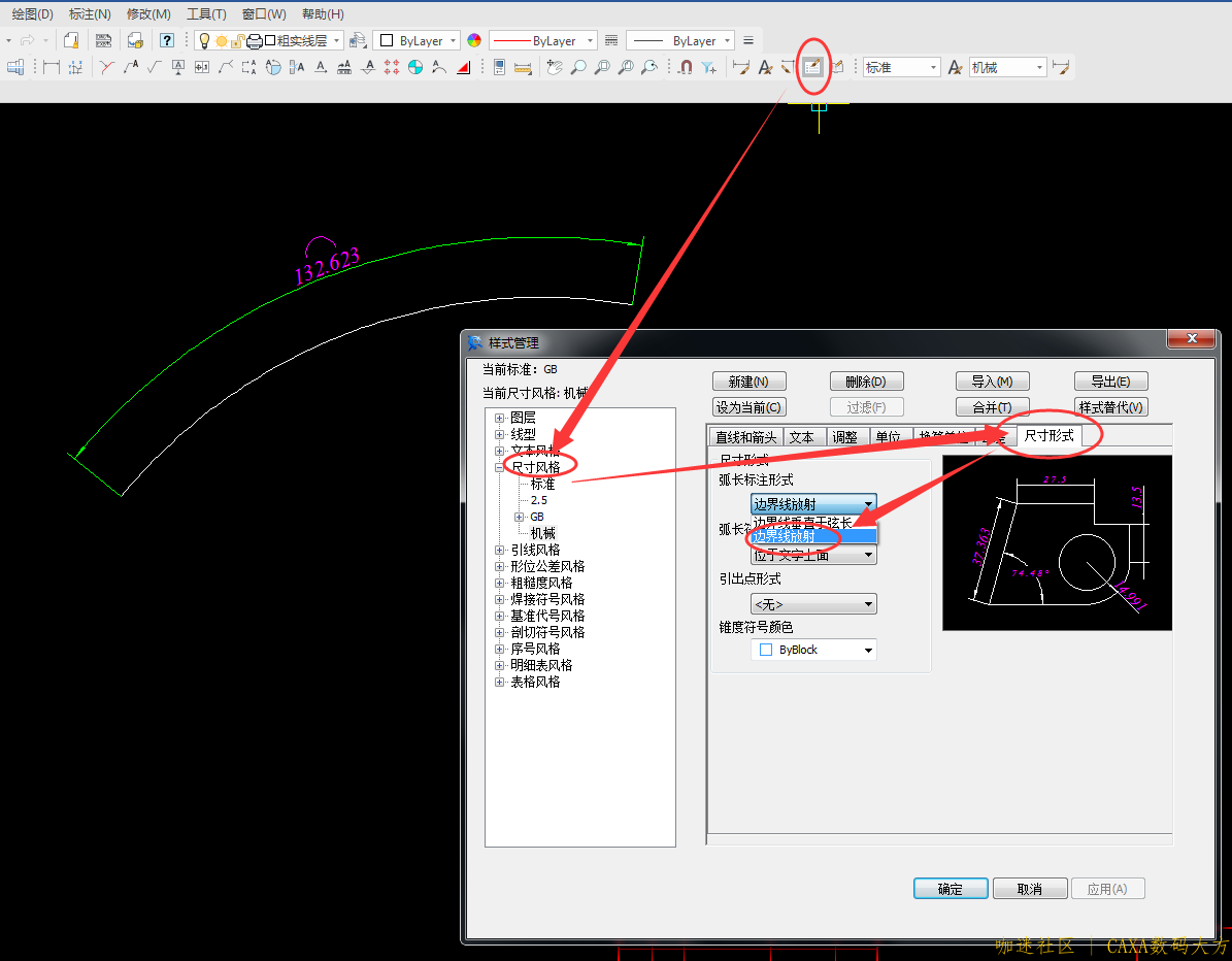

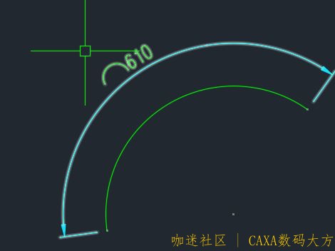

第一个图是cad的弧长标注,引线指向圆心,感觉这样比较舒服,不会与其他尺寸发生干涉;

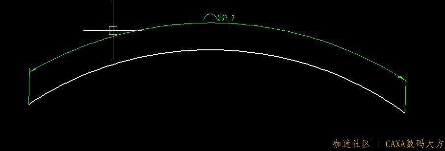

而CAXA弧长标注是后面这样的,会和其他尺寸发生干涉,CAXA能不能像cad那样标弧长?
