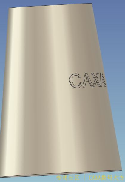

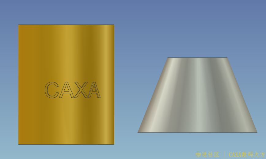

求大神怎么操作在圆锥体上凸出字体及凹陷字体,和左边的圆柱体一样,万分感谢!求相关教程最好是视频教程谢谢。

把圆锥体表面加厚,再把加厚的实体和字体用布尔相交就OK了(注意,字体和圆锥体要有相交)。

老大有具体的教程吗?方便的话演示一下谢谢

http://www.caxa.com/fORUM/thread-137611-1-1.html(仅供参考!)

参照4楼的教程已完成初步字体凸出效果,大家一起分享,有没有更好的案列及教程。谢谢大家

参照4楼的教程已经初步解决圆柱体上凸出字体的效果
