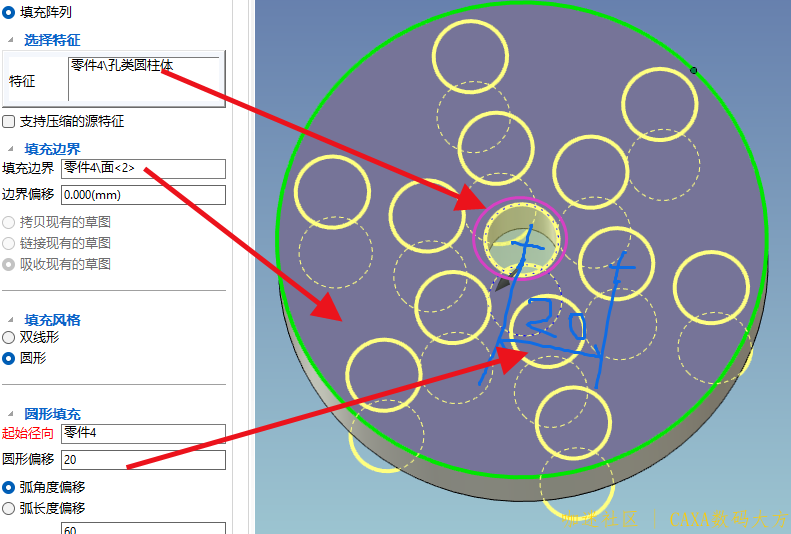

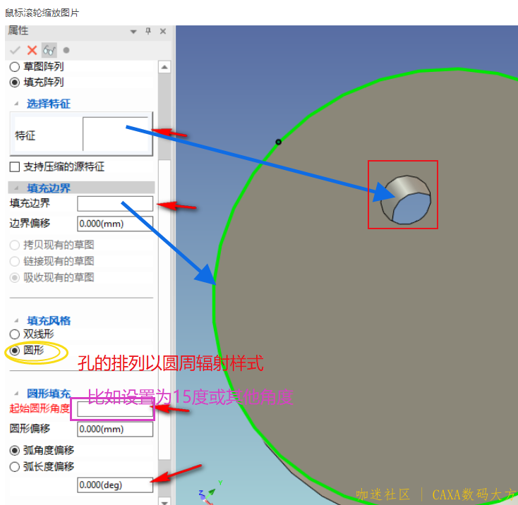

就是特征以圆周辐射的状态来排列

另外你的圆孔放在圆柱的中心位置再来排列就明显多了
