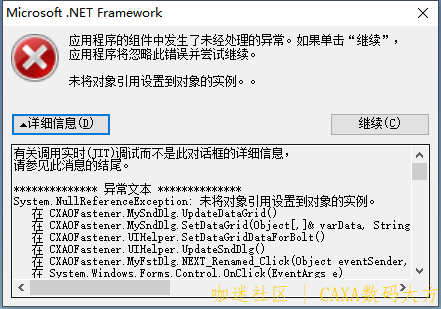

各位老师,有没有遇到这种情况,我已经卸载2次,在重新安装还是没有用,还是不能使用工具里面,螺杆那个选项。那个知道的,先拜谢了。

这是实体设计哪一个版本?安装后可以右键管理员身份运行一下试试
如果是实体设计2016版本,这里有一个补丁
关于CAXA 3D实体设计紧固件报错解决补丁
http://www.caxa.com/forum/thread-61190-1-1.html[/url][/url]
