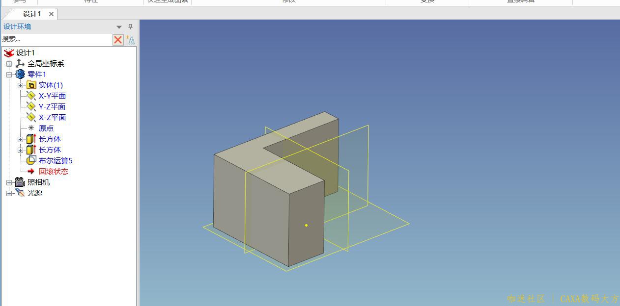

目前Solidworks应该是占有着主要的3D设计软件地位的,我想从solidworks转用CAXA 3D设计,从设计习惯来说大部分人都会选择采用工程设计模式,但为什么工程设计模式下零件间不能进行布尔运算呢?模具设计是一定会用到布尔减运算的,模具成型的零部件中如果有㠌件,那也会用到布尔减法运算的。
从这一点来说就会排除了相当一部分想从Solidworks转过来的用户。

工程模式下可以布尔运算,是先需要激活零件的

楼上说的的对,需要在激活零件的状态下进行,并且强调一点的是必须是同一个零件结构树下,单独两个零件是不可以的
