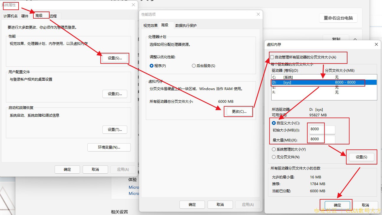

发表于 2022-3-20 10:43:02 | 显示全部楼层
大神,检查一下系统的虚拟内存设置,关掉系统托管,上下值都要设置为8000
