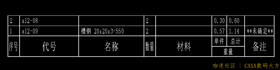

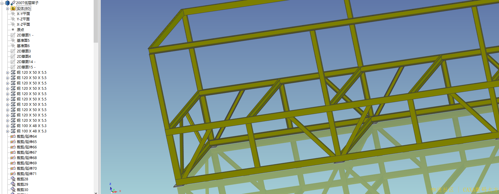

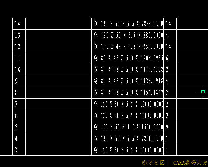

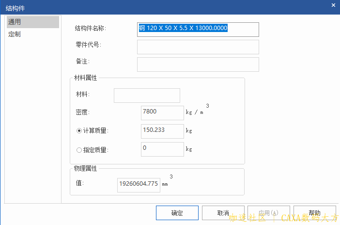

946
 楼主| 发表于 2022-3-22 14:01:37 | 显示全部楼层
5479a1610d19aa5561d24b5de77f211.png 微信图片_20220322135805.png 微信图片_20220320143722.png 微信图片_20220322135935.png
我用得版本是 CAXA3D  2020   ,做了一个桁架,其中需要12#国标槽钢     12#非标槽钢   63角钢  50角钢  以及 一部分方管  ,先做三维,然后出二维工程图。为了在明细表里区分槽钢角钢,我需要挨着改三维结构件/属性/结构件名称  这样才能改变二维明细表名称,因为是自动的,我不想破坏他们的关联关系,那样就是失去做三维的意义了,但是我只要回滚状态,名字自动就又全部改回去了。。。我还得重新改名字。。并且三维不能修改。。。哎。。。

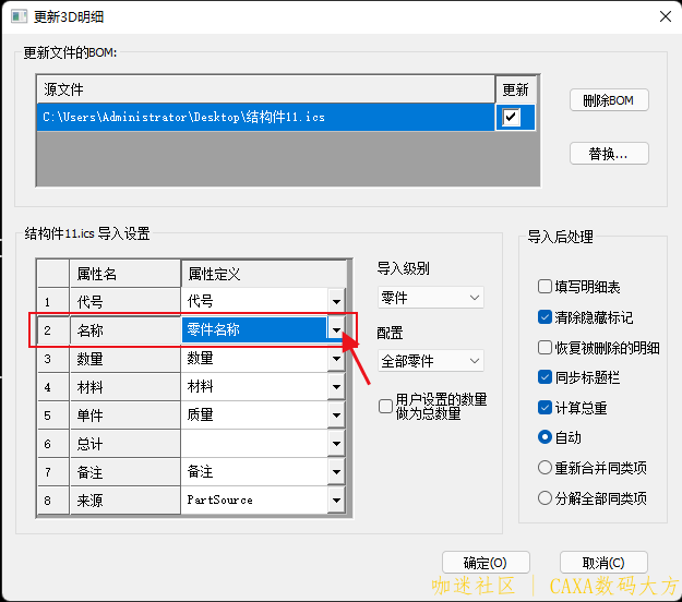

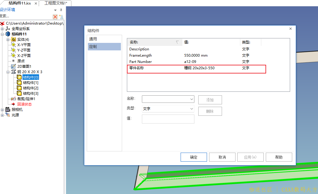

发表于 2022-3-22 22:40:41 | 显示全部楼层
可以在属性里定制一个"零件名称"的属性,值是你要的名称
然后在三维明细里把对应的名称改为零件名称,明细表里就会有你要的名称
这样无论里怎么回滚箭头,都不会覆盖
