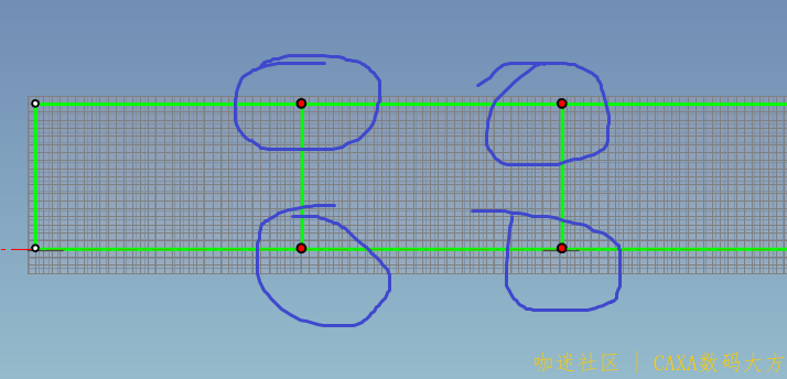

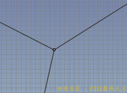

我点连接后 还是红点。。怎么变成白点啊。。这样我改动尺寸后。。就不需要挨着改动了。。。。我想得到的是第二个图的效果。。。各位大佬有知道的么。。。我哪里操作有问题么

红点代表有问题,第一可能存在缝隙,第二可能存在超长,第三图线可能无法形成拉伸旋转等特征操作,第四过约束,第五存在重线。

那个是裁剪出来的红线。。怎么会有缝隙和超长

红点代表不连接,你那条长线中间又没有端点,跟中间的短线连接不了的,所以肯定是红点的。要是有强迫症,可以把那条长线打断成一截一截,这样就可以连接起来,显示为白色的点
