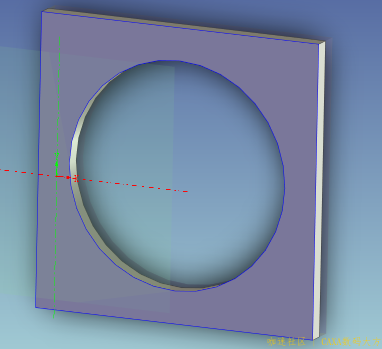

怎么捕捉    实体   圆孔     中心???中间是空的

试了,还是不行呢,我准备在板周围,钻孔,草图中心设置到中间孔中心,这样方便阵列。。。结果怎么也设置不到中心点呢。。。。按照你说的方法试试也不行啊。。是我哪里操作有问题么

用三维球捕捉中心

草图状态按F10,调出三维球,此时三维球中心应该在草图原点。鼠标指向三维球中心点右键,选到中心点,再鼠标指向圆轮廓线左键。

嗯。。试了。。必须先画草图,再移动草图,再钻孔。。就尅了。。楼上正解
