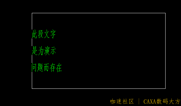

如图,白色矩形同时也是文字边框,文字设置为左对齐时会压在边线上,显得不美观,在不改变文字边框的情况下如何不压线呢

把两点改为搜索边界,左中对齐

多谢指点,这种方法最方便。
