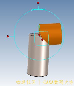

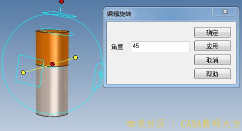

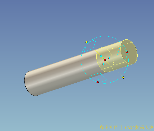

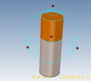

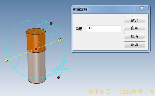

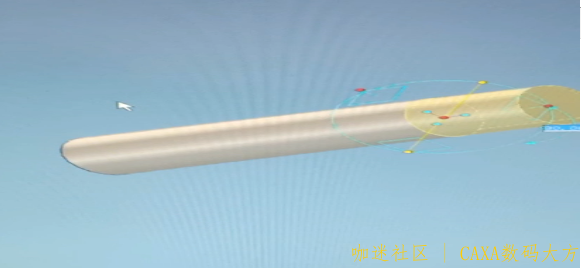

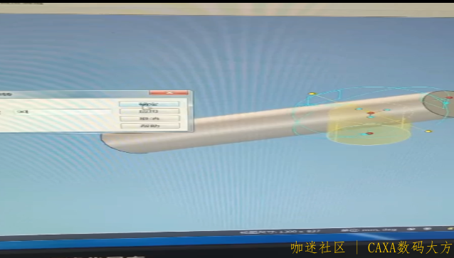

进行实体旋转时,只要点击确 1.png 3.png 4.png 5.png 定选项,已旋转的实体又回到原来的状态是怎么回事

发表于 2022-4-11 16:30:36 | 显示全部楼层

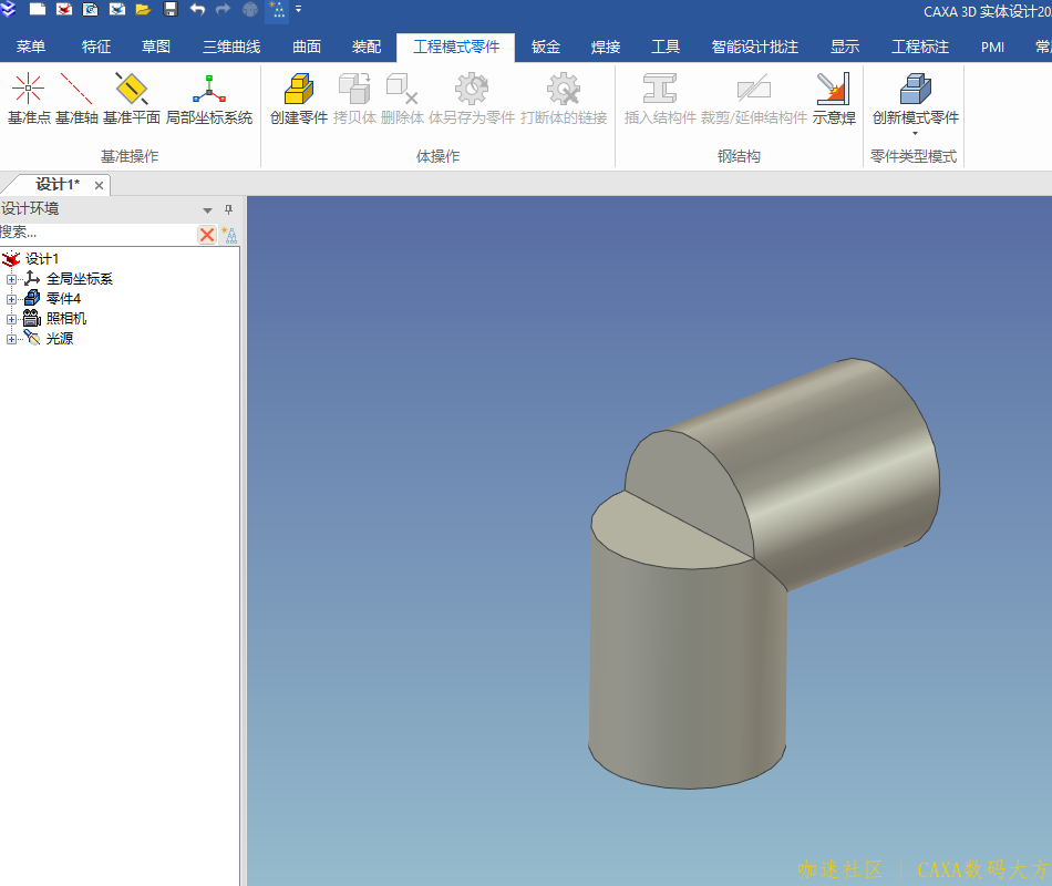

这个操作应该是在创新模式下进行的,可以看下左侧设计树上图标样式,可能是工程模式了

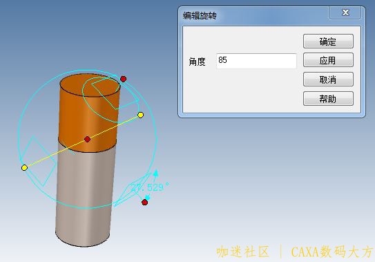

发表于 2022-4-11 17:37:29 | 显示全部楼层
点“三维球”时,应点“平移”角度,若不点或360°
都会回原点“没动”,如下:参考!
