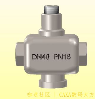

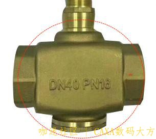

请教大神提供中间部分画法的视频教程谢谢
红圈标识处的画法
红圈标识处的画法

发表于 2022-4-14 08:42:50 | 显示全部楼层
可能没有现成的,可以到3D大赛板块(http://www.caxa.com/forum/forum-166-1.html)找找类似的作品参考
另外,官方培训视频可以到大方讲堂(http://cad.caxa.com/pc/course?ty ... 1e992a1000c2966ecd9),同时官微(CAXA数码大方)也经常有一下培训视频,可以关注一下

发表于 2022-4-14 18:30:28 | 显示全部楼层

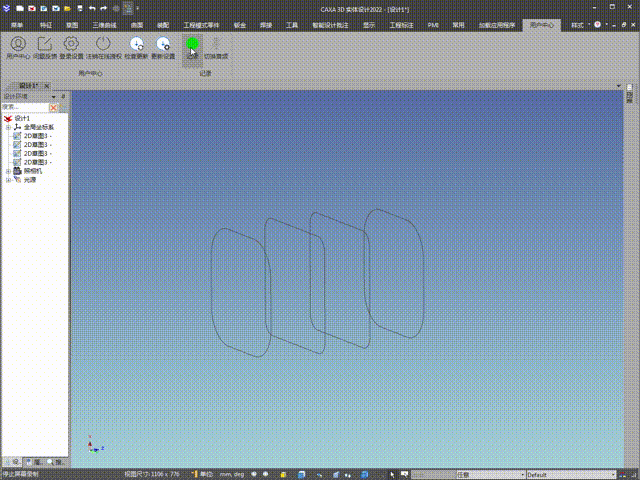

如果各部分尺寸不要求十分精确,可在图素库中拉一个球体,然后用比例缩放变成椭圆体,用孔类长方体切出六面,将边角过渡。如果尺寸要求精确可放样成椭圆后再切出四面。

发表于 2022-4-14 23:11:44 | 显示全部楼层
用放样就可以做啊。把中间那个方块截成4层草图,分别应该是不同圆角半径的矩形,将它们按放样操作就能得到中间的体,然后在这个体上加圆柱、六边体.......

发表于 2022-4-15 16:59:50 | 显示全部楼层

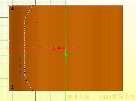

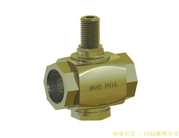

如下方法参考!
1.用“旋转向导”画出“分割工具”。
2.用“分割”法得倒角阀体。
3.“圆角过度”即可得要求的阀体。
4.用“拉伸向导”画出其他部分。

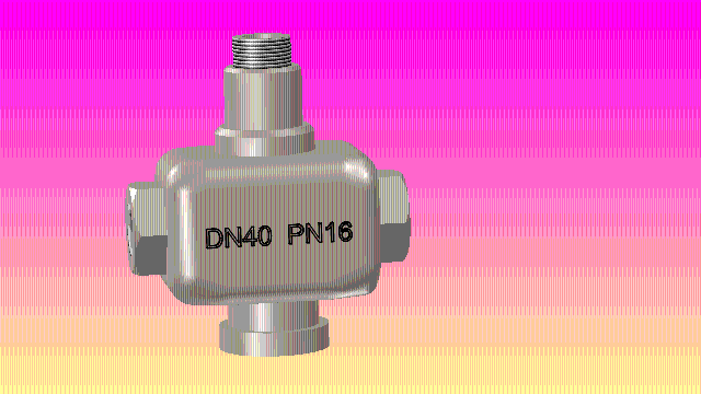

 楼主| 发表于 2022-4-16 14:07:07 | 显示全部楼层
cyzhlybwgl 发表于 2022-4-15 16:59
如下方法参考!
1.用“旋转向导”画出“分割工具”。
2.用“分割”法得倒角阀体。
感谢大神,图2的弧度和您的还是有一定区别的,辛苦您了。

中间用放样.

发表于 2022-4-18 13:54:55 | 显示全部楼层

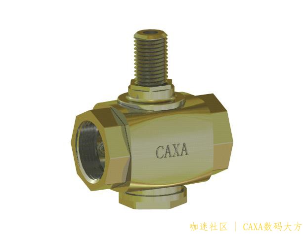

试用了一下22版的视频录制功能

 楼主| 发表于 2022-4-18 15:53:04 | 显示全部楼层
sy6831 发表于 2022-4-18 13:54
试用了一下22版的视频录制功能
感谢大神,学到了。多发发视频教程谢谢,
