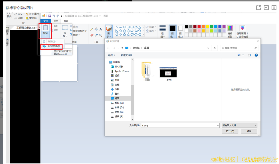

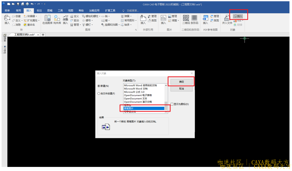

1.点击插入-对象,中的插入2.在插入对象页面中,找到画笔图片,选中,然后点击确认,会弹出画图页面
3.在画图页面中,点击左上角的粘贴,选择粘贴来源,然后选择需要插入的图片,点击保存
这样文件和图片就是一个文件了

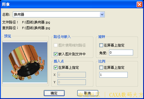

你错了吧,acad的图片是没有保存在图纸 文件里的,要另外保存图片。
caxa图板是把图片保存在图纸里的。
