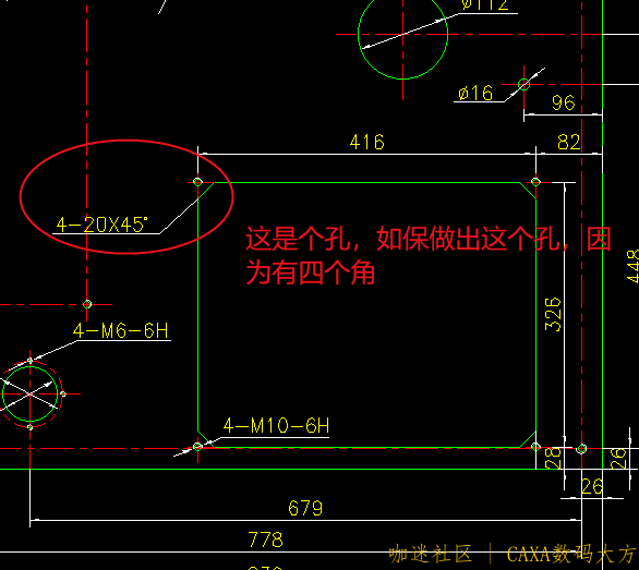

各位高工好
想问一下1、图片中的那个孔,一般是怎么操作的啊,主要是孔的倒角如何制作?2、另外用草图画出这个图形后,如何用草图做出这个孔呢,谢谢!

发表于 2022-5-1 22:09:48 | 显示全部楼层
1.在实体上加孔类长方体,再倒角
2.草图画出来是拉伸除料

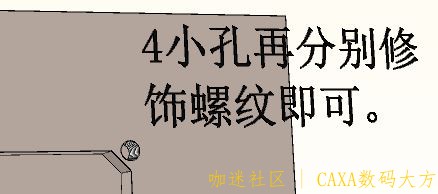

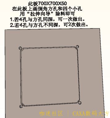

发表于 2022-5-3 16:27:40 | 显示全部楼层
方法很多,如下一种可参看!

发表于 2022-5-5 08:02:14 | 显示全部楼层
先放一个孔类长方体,调整好位置和尺寸,在四个角上倒角(有倒角命令),最后做4个螺纹孔。

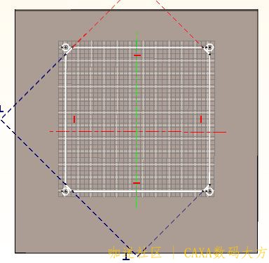

 楼主| 发表于 2022-9-4 18:41:54 | 显示全部楼层
cyzhlybwgl 发表于 2022-5-3 16:27
方法很多,如下一种可参看!
按操作建议做的图,用草图方便准确
