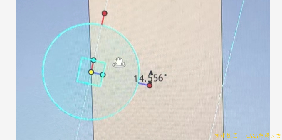

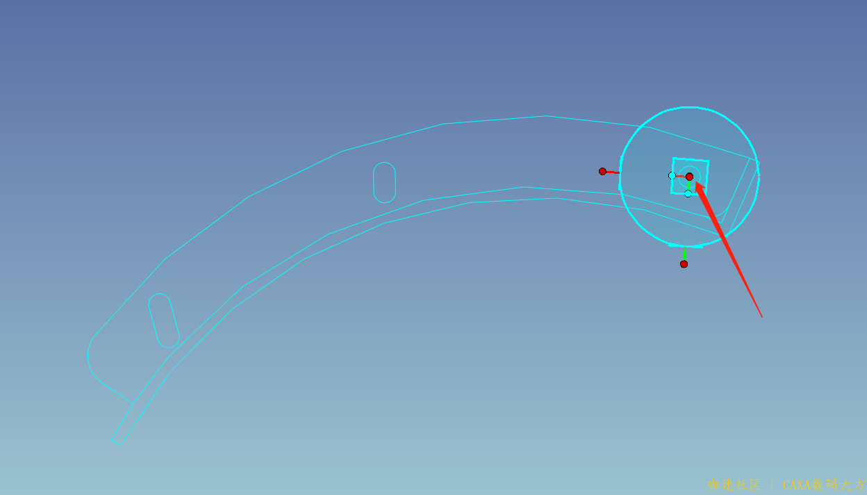

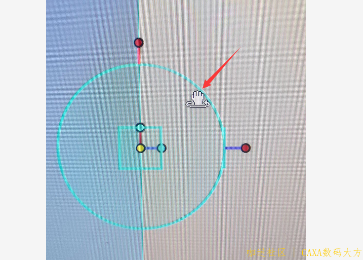

发表于 2022-5-25 17:42:37 | 显示全部楼层
我知道怎么解决了,分享给你大家激活三维后,鼠标移动到绿色圈上,会出现如下图标识:
然后点击左键,或右键,就可以进行旋转控制了
