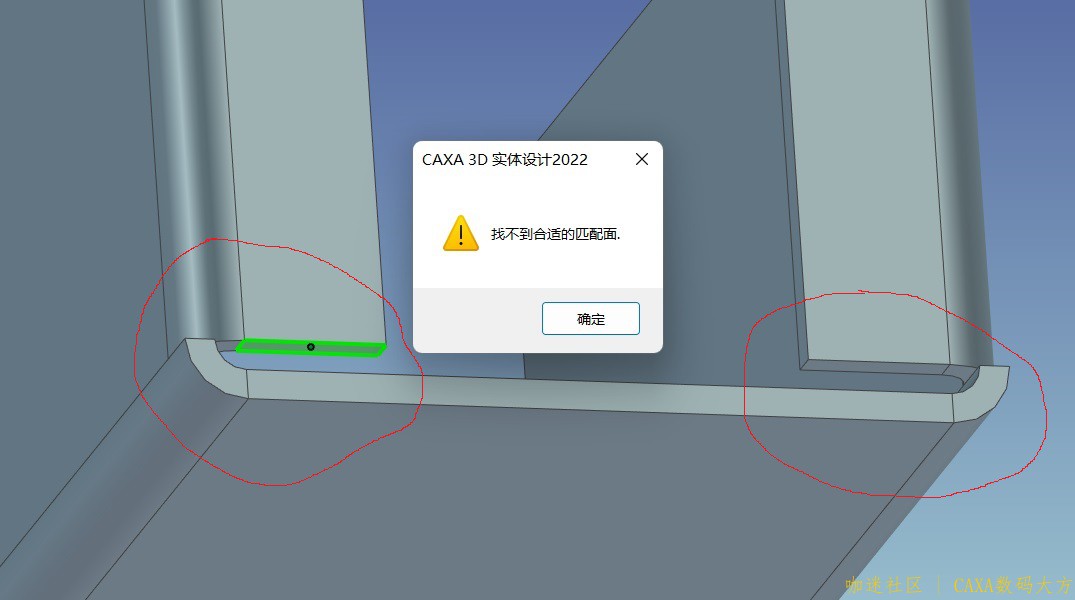

如下图,如果是先生成底板,然后在左右两边折弯,在折弯再生成两个小折弯的话,无论点哪个小折弯,都会出现提示;
如果先生成左侧板,折弯生成底板,再折弯生成右侧板,最后再生成两个小折弯,那就可以生成左边可右边的闭合角,再做另一边是出现提示。

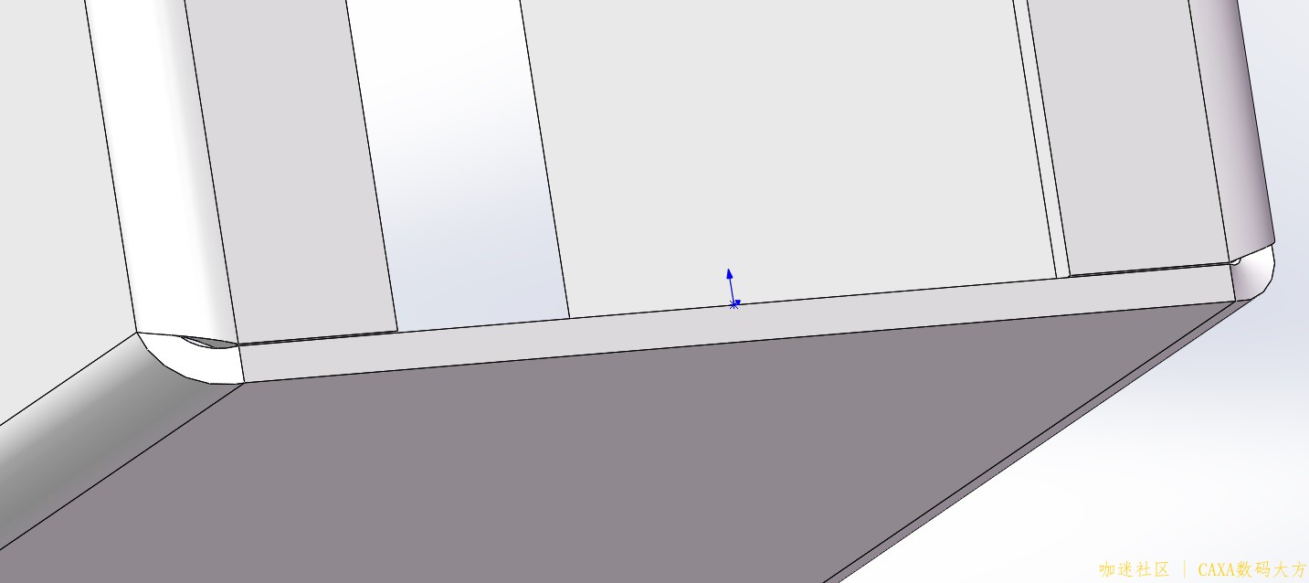

Solidworks生成的效果如下图:

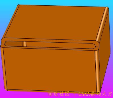

 楼主| 发表于 2022-5-20 21:04:36 | 显示全部楼层
765
2131
31752
发表于 2022-5-21 10:15:02 | 显示全部楼层

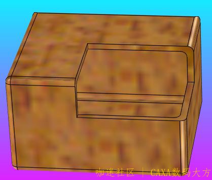

许多情况可用其他方法画钣金件,
此例就可用“拉伸”—“拉伸出料”
及“圆角”方法画出。如下参考!
