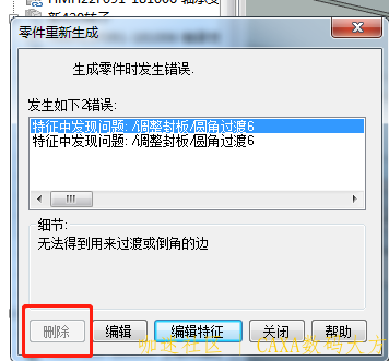

这里应该是倒角失败后,在这里可以选择删除,而不用到设计树里去删除的意思吧。但图中的删除键就没有亮过

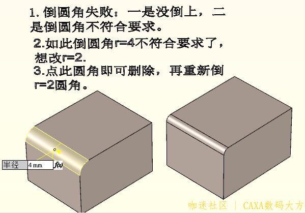

发表于 2022-5-29 13:16:59 | 显示全部楼层
参考如下:

发表于 2022-6-7 11:18:10 | 显示全部楼层
我都是直接关闭,然后在结构树里删除

发表于 2022-6-9 22:40:10 | 显示全部楼层
fyyzl11202 发表于 2022-6-7 11:18
我都是直接关闭,然后在结构树里删除
我也是这么操作的
