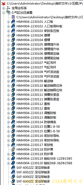

设计树可以按图号或是名称重新排列吗?现在是用手动拖拽货装配与解除装配的方法来排序,有没有更好的排序方法?

此功能目前仅适用于 IronCAD Mechanical 的 ProActive Manager,这是一个付费的第 3 方插件。

有链接吗?

设计树的功能,类似于图形软件Photoshop的“图层”,是有顺序敏感的~
比如:一个方块和它上面的一个孔图素,改变它俩的顺序,结果是不一样的,
所以,设计树并不是简单的元素列表而已,因此自动排序没有意义!

排的是零件的顺序,又不是零件中特征的顺序,哪来关联

https://ironcad.it/learnICM/en/t ... mgr_dialog_browser/
You can find the section explaining "Sorts by PartName, Creation date, PartNumber or Category; the last option sets the new sorting to the SceneBrowser ico>< - Search and Replace Text inside elements"
