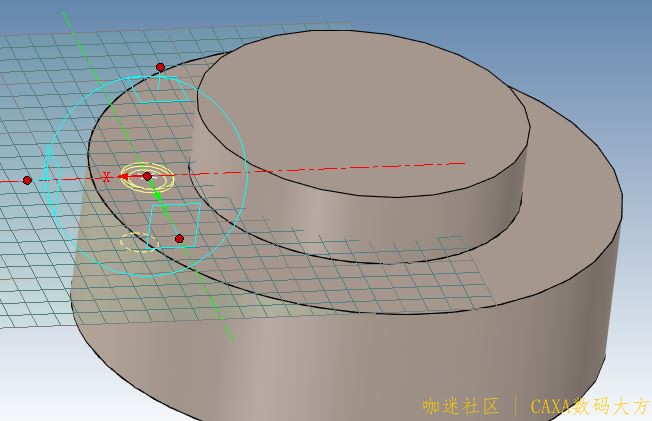

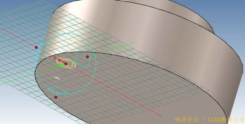

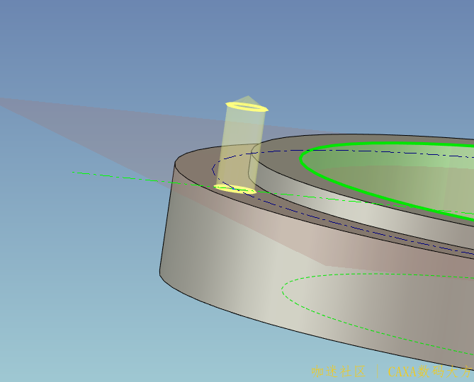

楼主,不要用工程模式

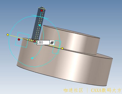

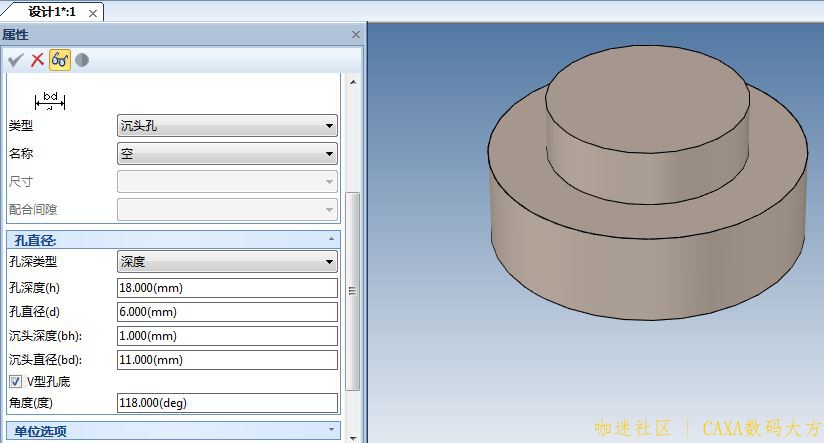

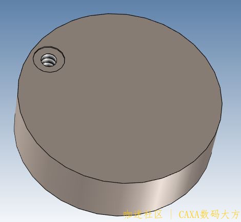

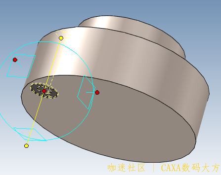

1.自定义孔,在实体上可生成前,三维球对栅格旋转180°移动到位后生成自定义孔。
2.自定义孔生成之后,也可三维球旋转180°后,
再修饰螺纹。如下参考!

可以进入草图界面把草图矢量旋转
