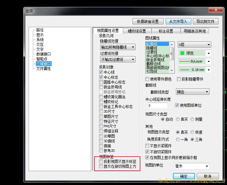

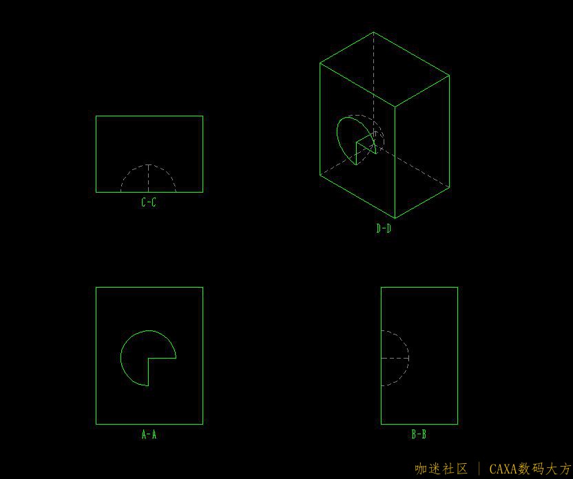

工程图投影视图标签为啥不显示为俯视图 主视图 右视图 轴测图
却显示A-A B-B……
需要双击视图编辑自己手工修改……麻麻烦烦的呀!

 楼主| 发表于 2022-7-4 15:47:33 | 显示全部楼层
难道是我没设置明白吗?还是软件本身就这样的呀!

发表于 2022-7-8 15:57:34 | 显示全部楼层
绘图要符合国家标准,标准就是这么定的。

发表于 2022-7-12 11:52:17 | 显示全部楼层
正常的符合投影关系的视图不做注明,剖视图,向视图,放大视图等才需要注明。你自己看看关于机械制图标准的有关文章吧。

 楼主| 发表于 2022-7-13 08:24:28 | 显示全部楼层
shamoxue 发表于 2022-7-12 11:52
正常的符合投影关系的视图不做注明,剖视图,向视图,放大视图等才需要注明。你自己看看关于机械制图标准的 ...
问题是我正常出的投影关系视图 也就是三视图 标签显示A-A B-B是什么鬼~

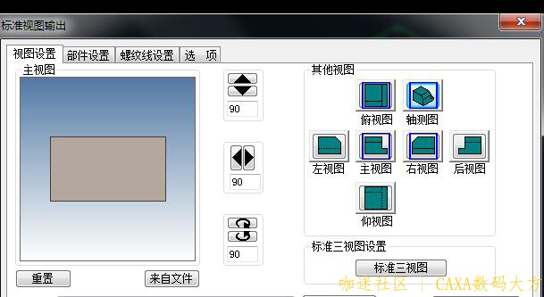

发表于 2022-7-13 12:36:28 | 显示全部楼层
选择“标准视图”进行投影不会出现投影符号,仅对话框内有显示,不会出现在视图中。
