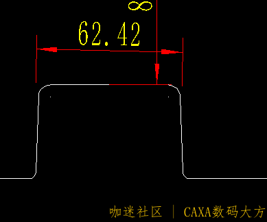

请教caxa  2组 倒圆角   捕捉交点,怎么捕捉标注

UG  2D 能制动捕捉2直线交点,CAXA能否?AUTOCAD已经很久没用了

UG 2d能自动捕捉交点,CAXA能否行?

点击标注,然后,立马按空格键,选择交点,依次选择左边的竖线和横线,然后,再空格,选择交点,依次选择右边的竖线和横线。
