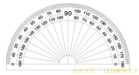

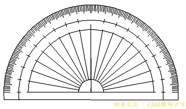

请教大神量角器的文字怎么做出来的。

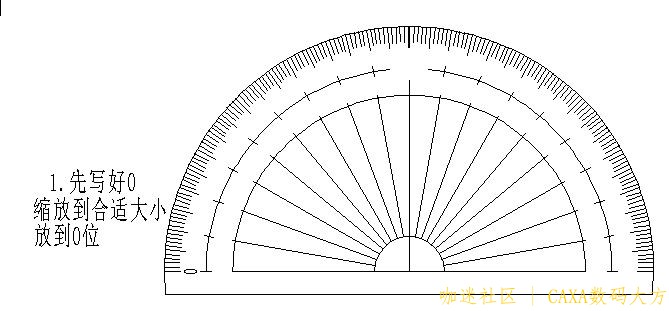

发表于 2022-7-8 15:55:57 | 显示全部楼层
当然是草图拉伸除料了呀。或者实体文字布尔减运算。
778
2146
32649
发表于 2022-7-8 16:58:48 | 显示全部楼层

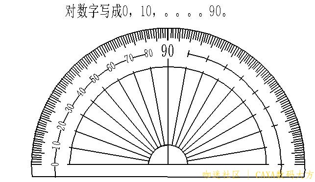

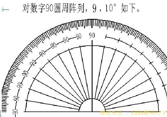

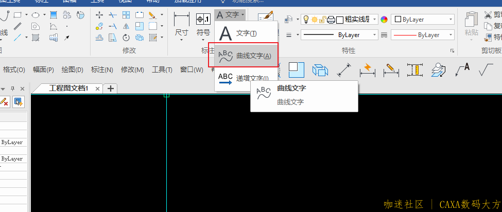

1.若是二维图,直接填数字即可。
如下参考!
2.若是三维图可填三维数字,得同样同样结果。
回复 支持 1 反对 0

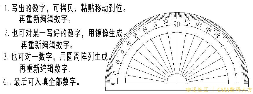

发表于 2022-7-19 10:51:48 | 显示全部楼层
778
2146
32649

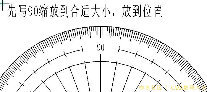

发表于 2022-7-19 19:49:57 | 显示全部楼层

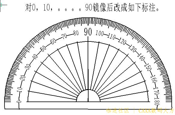

无视频教程,如下参考!
其他数字同上方法可填入。
