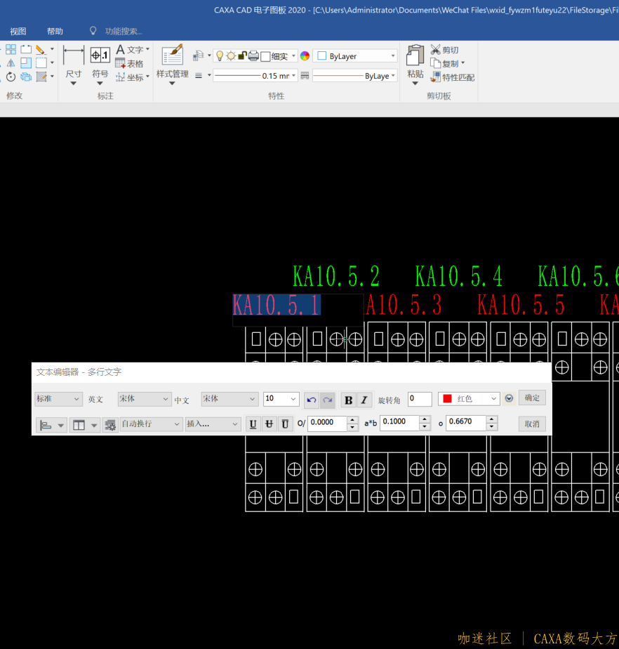

发表于 2022-7-15 08:54:13 | 显示全部楼层 |阅读模式
如图,想给文字改颜色,当初字体颜色是在文本上更改的,现在用工具栏上的快捷改不了,图层也统一到一个上也不行,特征也改不了,只有文本编辑哪里才能改颜色。有没有大佬知道其他方法可以改字体颜色,大几千个文本要改

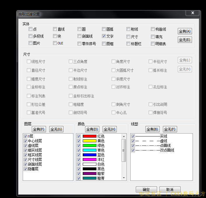

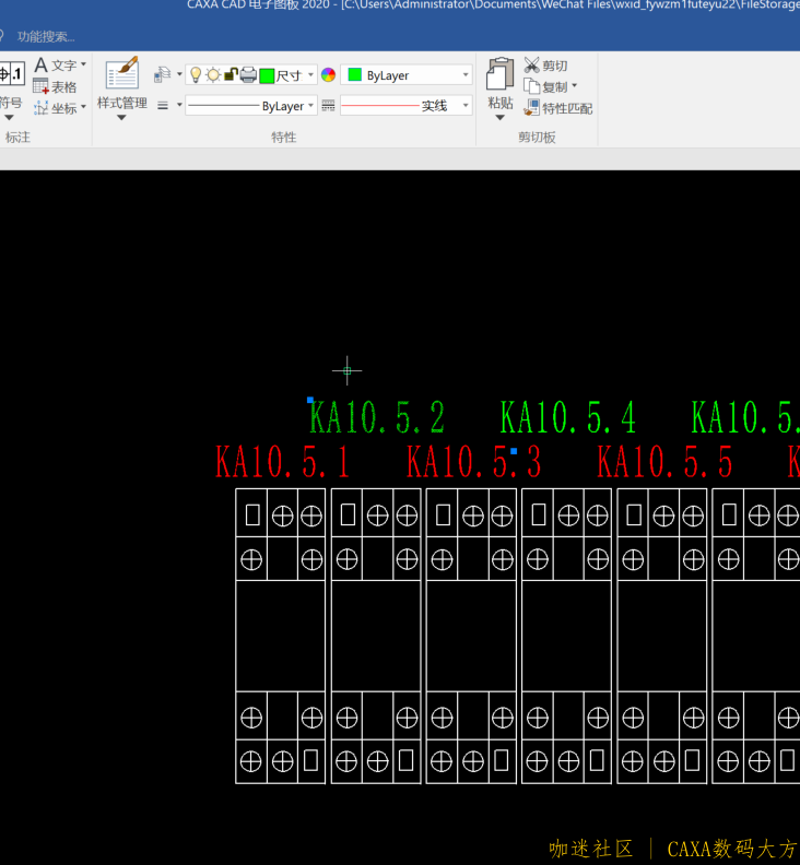

发表于 2022-7-18 09:48:28 | 显示全部楼层
工具-拾取设置,实体和尺寸那2个选全无,然后选自己要修改的文字,在工具栏的图层菜单里修改。

发表于 2022-7-18 11:29:37 | 显示全部楼层
的确改不了,用CAD也改不了,不知道你这个文件怎么回事
