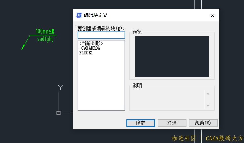

1、在caxa编辑的图纸中使用“引出说明“,转换成DWG之后在cad中打开,引出说明不能编辑,除非打散,非常不方便,可以不打散就能编辑吗?求指导帮助在cad中双击“引出说明“出来的对话框(见图片),只有使用打散功能之后才能编辑,

这个功能好像真没有
