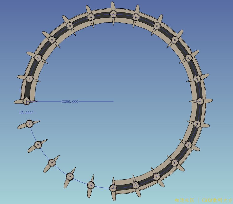

caxa列阵后,如何让列阵元素跟随旋转?也就是想将,图片中阵列的部件,尖锐端与中心线一次操作,可以让所有战列(24)的部件都旋转一个角度,到位。战列的部件沿着各自的轴线旋转共同的角度。请问采用什么操作可以实现?谢谢!
78
78
 楼主| 发表于 2022-8-3 20:37:47 | 显示全部楼层
不好意思,上面的战列应该是阵列。

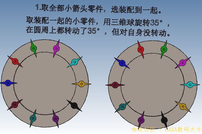

发表于 2022-8-9 09:52:54 | 显示全部楼层
是想选择多个部件同时旋转同一角度吗?那就找到这多个部件的同一旋转轴,比如都绕圆心旋转,那可以旋转所有部件,把三维球放置到圆心,然后绕轴旋转

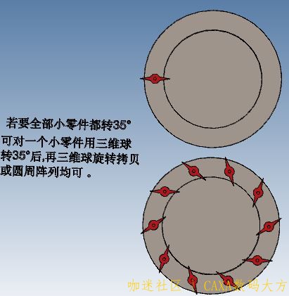

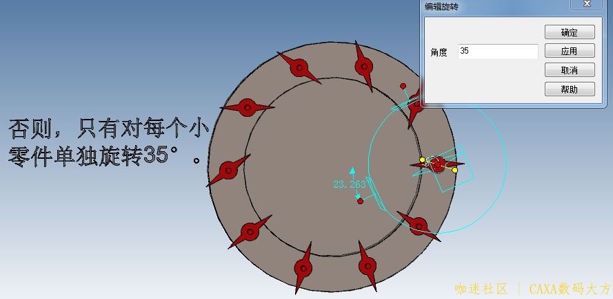

发表于 2022-8-9 14:28:13 | 显示全部楼层
如下参考。

感谢以上各位,谢谢!尤其是cyzhlybwgl,是的,我是想圆阵列后,再同时单个部件绕自己的轴中心线旋转同样的角度,主要想展示其闭合间隙。
