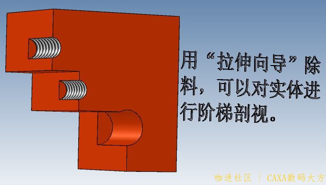

发表于 2022-8-5 11:11:04 | 显示全部楼层 |阅读模式
怎样自定义连续(两个以上切面)剖切实体,求指点

发表于 2022-8-25 09:17:09 | 显示全部楼层
实体设计2022暂时不支持多切面剖切,后续版本会支持

 楼主| 发表于 2022-8-25 10:57:51 | 显示全部楼层
谢谢指导
