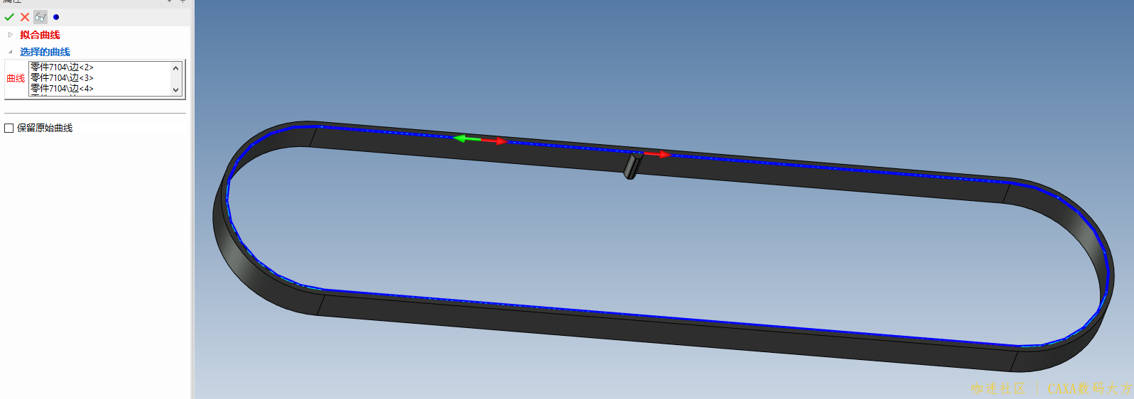

最近在画同步带时发现一个软件问题,研究半天顺利解决。

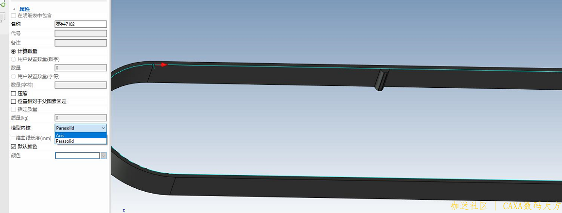

1:先说发现的问题:parasolid内核的曲线拟合不成功,只能改为Acis内核才可以
看下图:拟合后曲线不连续
改为Acis内核
曲线连续了

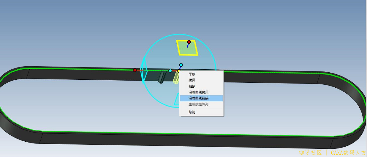

2:同步带的画法

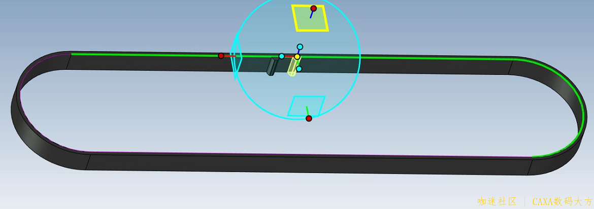

画出轮廓和齿形
提取曲线

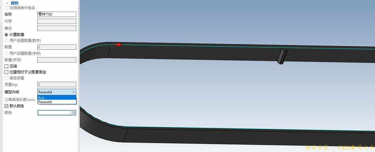

改为Acis内核
拟合曲线:然曲线连续

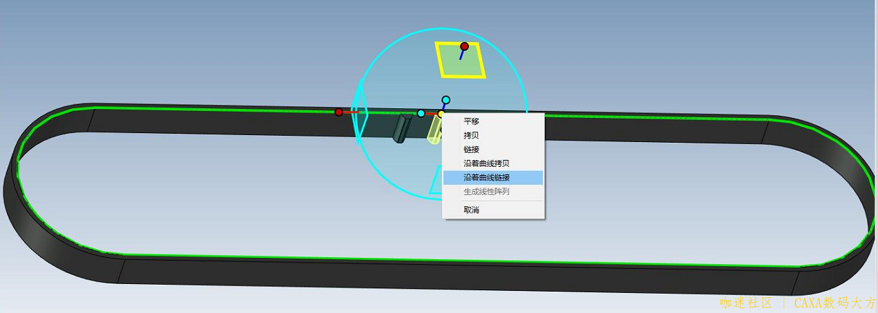

延曲线链接
输入个数

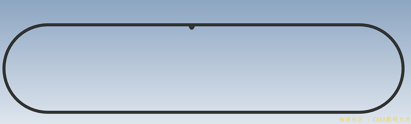

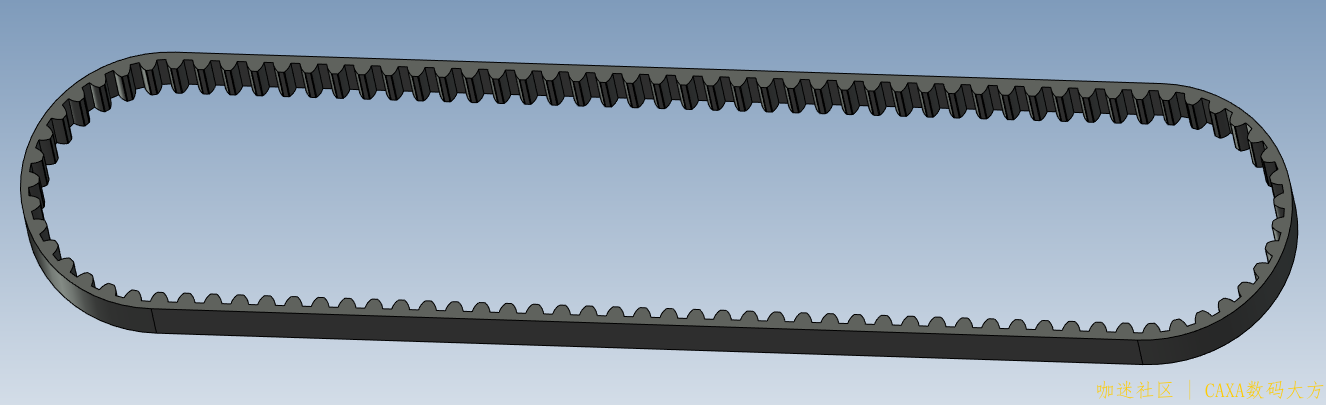

成品:
